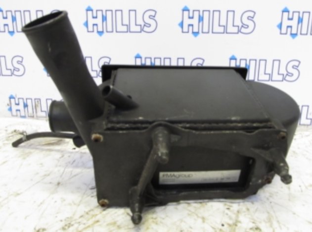

caspita pole, che figo!!, non costa nemmeno molto rispetto agli altri che ci sono in giro...
13 Anni 2 Settimane fa #88108
da syncronic
Risposta da syncronic al topic intercooler T3 [JX]
è bello, concordo, ma dove lo metti poi?? l'aria deve impattarci frontalmente per una resa decente..
e poi, quanta strada farebbe l'aria prima di arrivare in aspirazione..? (turbolag)
intercooler di quel tipo vanno bene per un motore frontale..

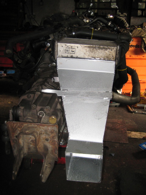

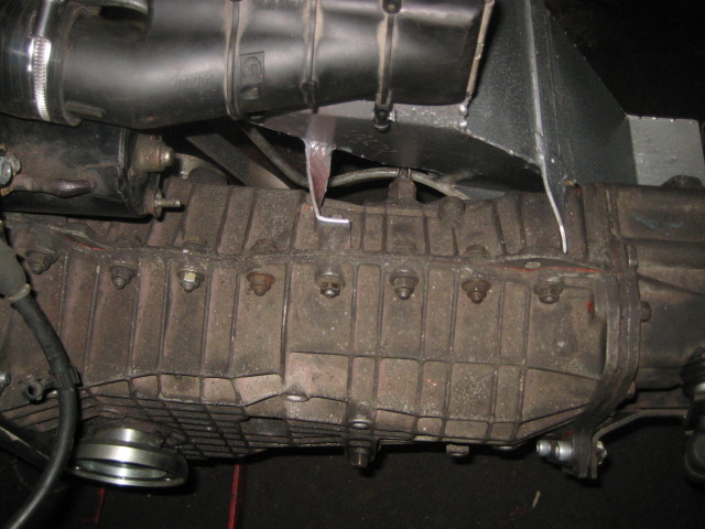

altra soluzione aria-aria (pescata su brickyard ma di cui nn trovo più il link), ma solo x 2WDisti..
di sicuro originale, ma realizzare un convogliatore ben fatto come quello sarebbe un problema, almeno per me..
forse con una ventola a sostituire il complesso lamierone però..
non solo, forse forse
là sotto ci potrebbero anche stare 2 ic smart (con ventola) in serie..
insomma.. buon divertimento!!

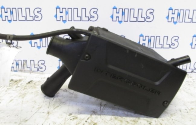

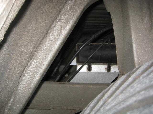

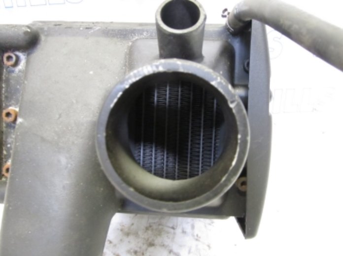

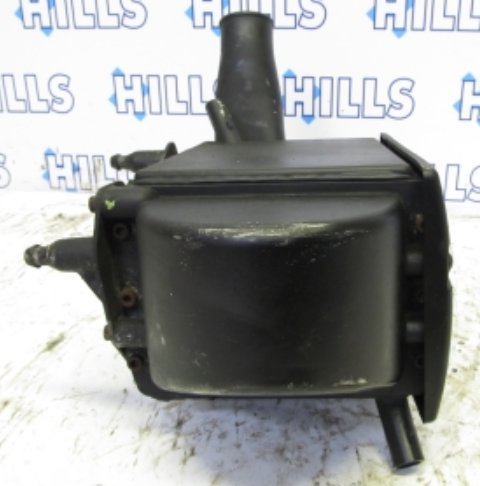

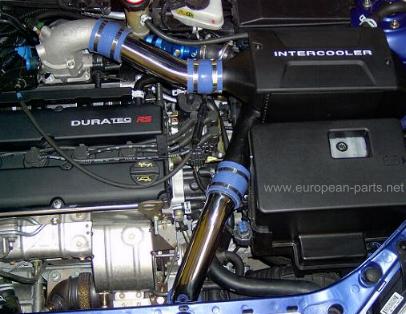

segnalo un altro ic aria-acqua, quello della focus rs prima serie
nn l'ho mai visto in un t3, ma occhio le misure potrebbero andar bene (mettendolo sdraiato, sempre dietro il faro sx)
anche ingresso e uscita aria sono dalla parte giusta..

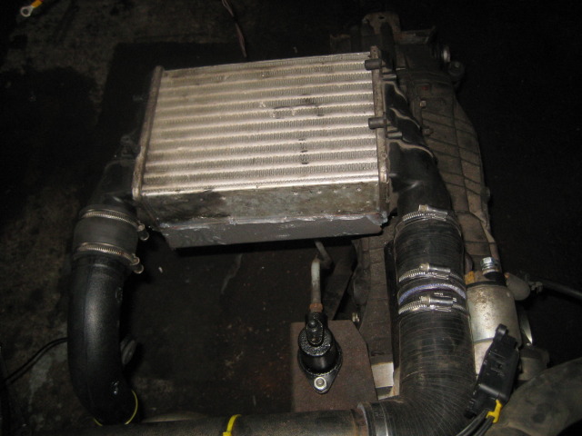

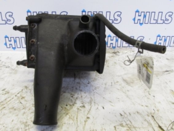

Quello di cui ho postato il link viene dato "apposta" per i T3, con le varie motorizzazioni.
Dice che si mette sopra il cambio (probabilmente va bene per i 2WD) e alla fine i tubi non mi paiono lunghissimi...

m'ero perso la descrizione.. sorry..
alla fine adotta la soluzione ic sopra il cambio, anche i manicotti tornano..
consiglia un convogliatore anche.. ma se dovessi scommettere un euro sulla resa, punterei su un ic con ventola..
certo che su un t2 (come recita il titolo) nn ce lo vedrei molto..
