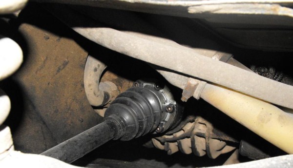

Per chi avesse voglia e tempo di cercare/informarsi, potrebbero rientrare nei papabili anche i giunti montati sulle Bmw 318/320 di decenni fa.
La cassa dovrebbe essere più spessa di qualche mm dando la possibiltà di maggior angolazione rispetto ai giunti Porsche.
