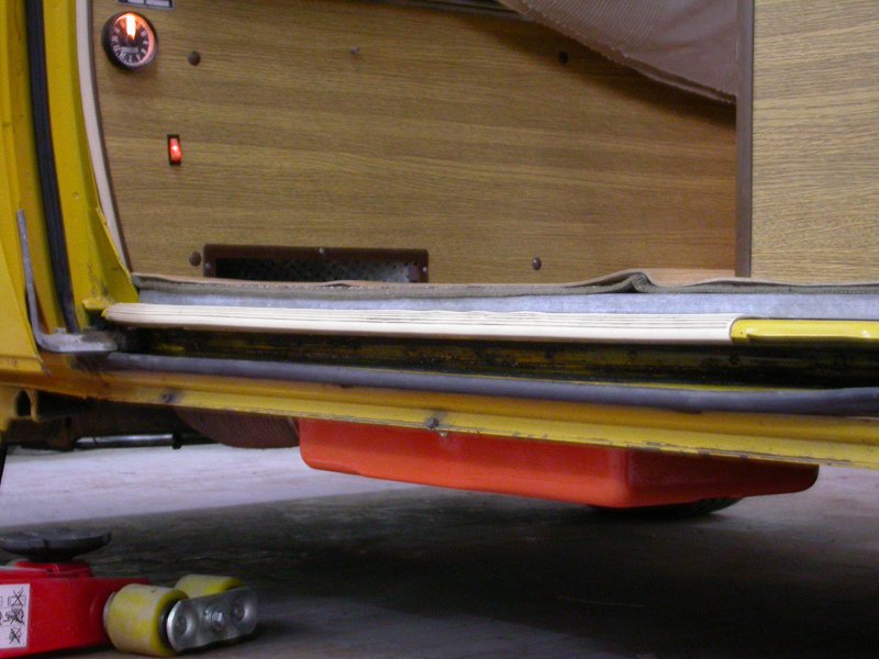

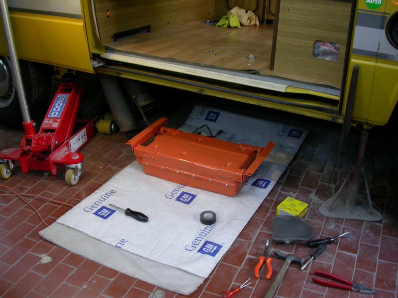

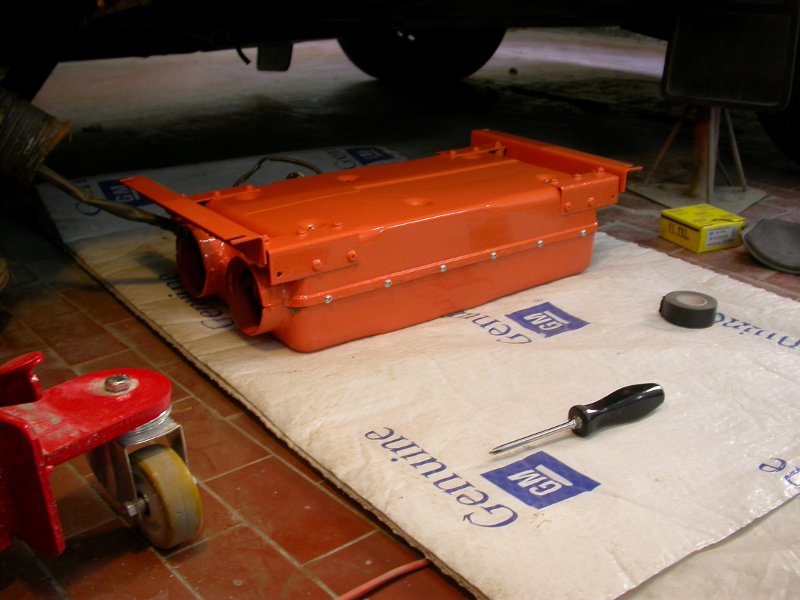

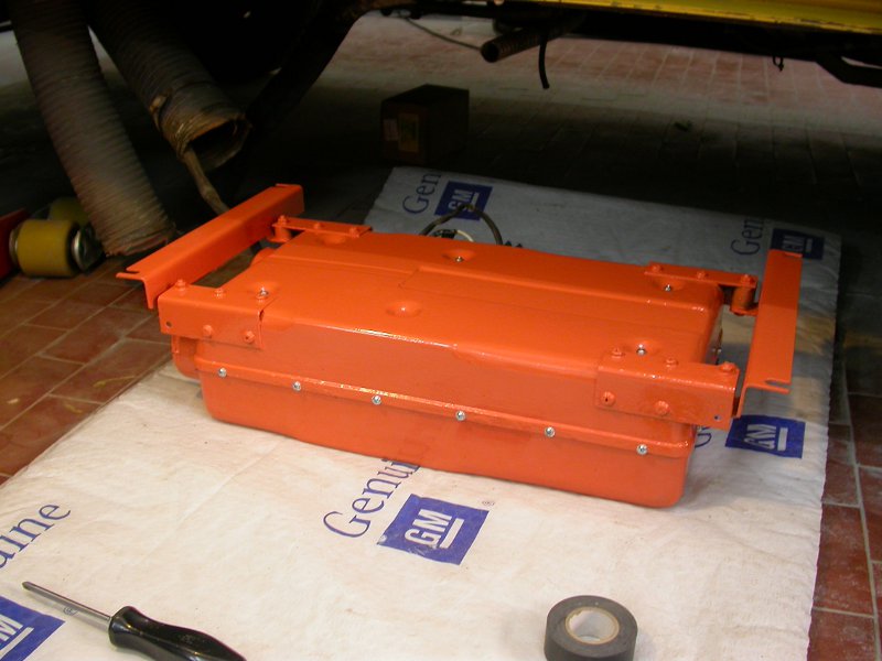

Finalmente sono riuscito a far ripartire la caldaia dell'eberspacher.Dopo un trattamento antiruggine ho riverniciato il contenitore e rimontato il tutto.L'ho tenuta accesa circa 1 ora e il ticchettio della pompa di alimentazione è quasi impercettibile invece si sente abbastanza il rumore della ventola,il fumo niente.Comunque il calore è molto forte al massimo sul numero sette del potenziometro tanto che ho dovuto abbassare al numero 4.Per Lilloccio se farai partire la stufa con il timer accertati che la bocchetta d'uscita sia sgombra,a me è successo che inavvertitamente il tappetino la ostruiva e c'è mancato poco che si incendiava il westi,si sono bruciati i tappetini vicino all'uscita del calore e il pannello dello sportellone scorrevole. Posto le foto del rimontaggio della stufa
