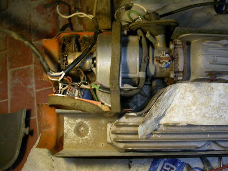

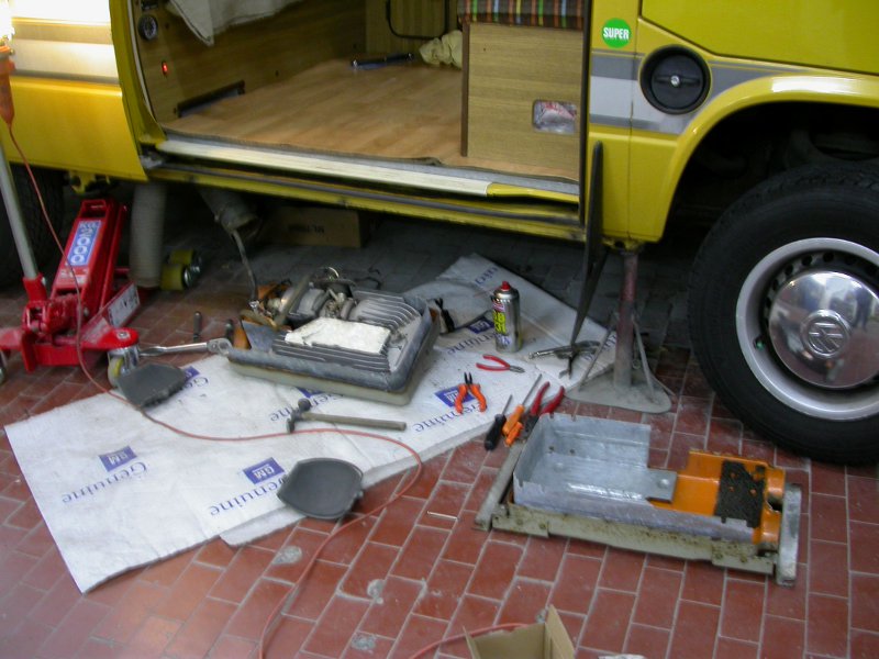

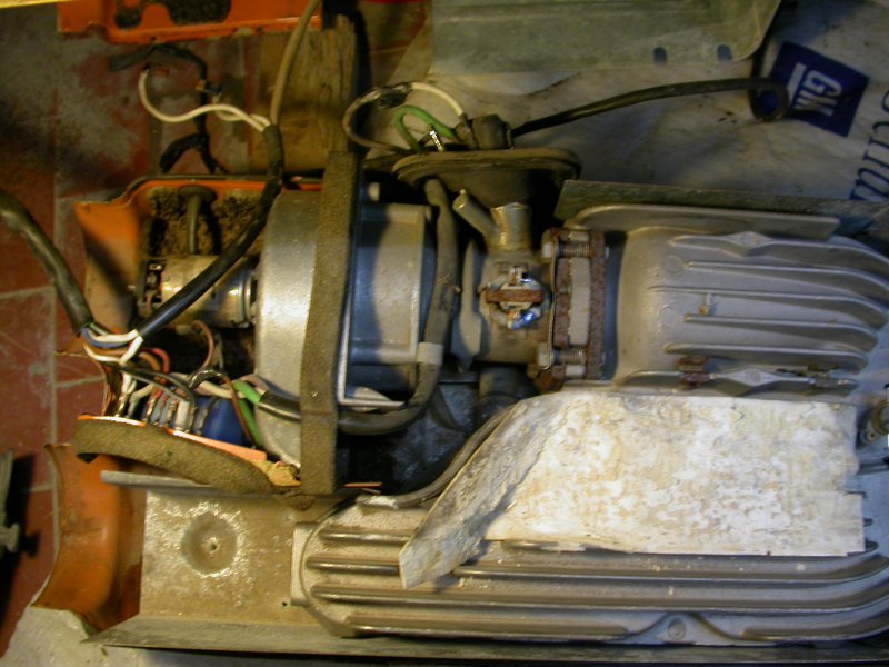

Mi inerisco anch'io in questa discussione per un problema alla mia eberspacher b2L,è molto tempo che non la accendevo quando ho provato la ventola girava ma non si accendeva il bruciatore così è passato altro tempo, poi ieri ho riprovato e non gira più neanche la ventola,oggi l'ho smontata e mi sono accorto che è entrata dell'acqua e si è grippata la ventola dopo molto lavoro sono riuscito a sboccarla quindi domani proverò ad affrontare anche l'accenzione del bruciatore,ho fatto qualche foto durante il lavoro
