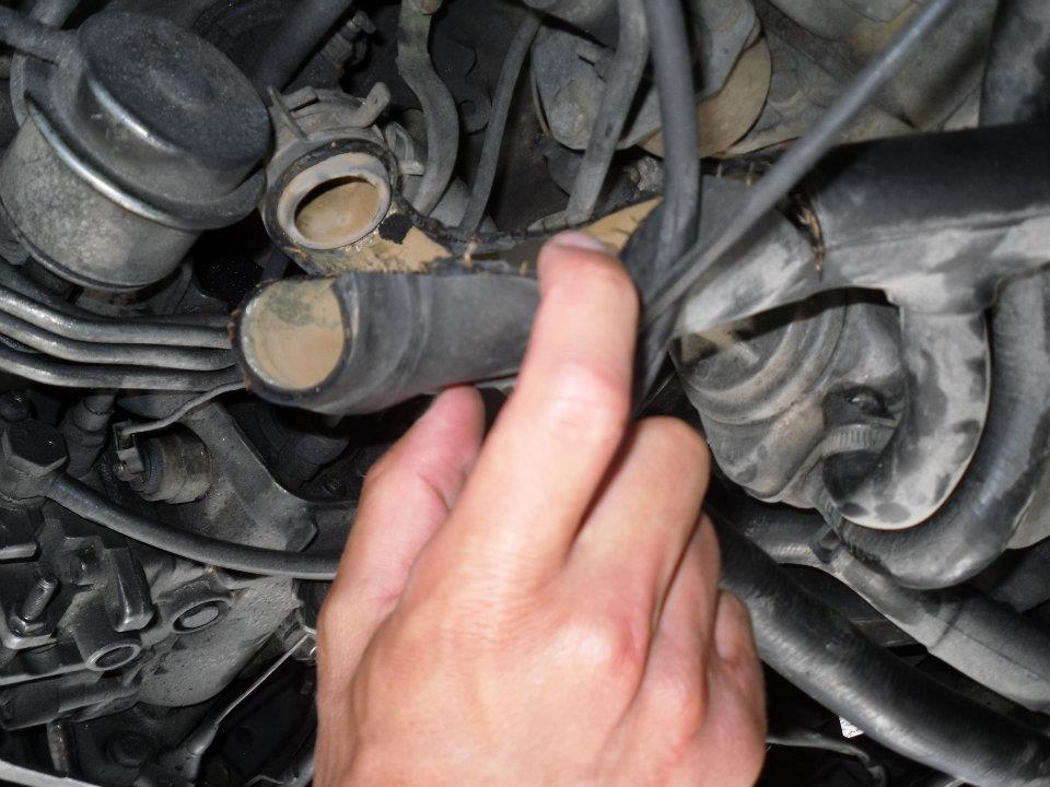

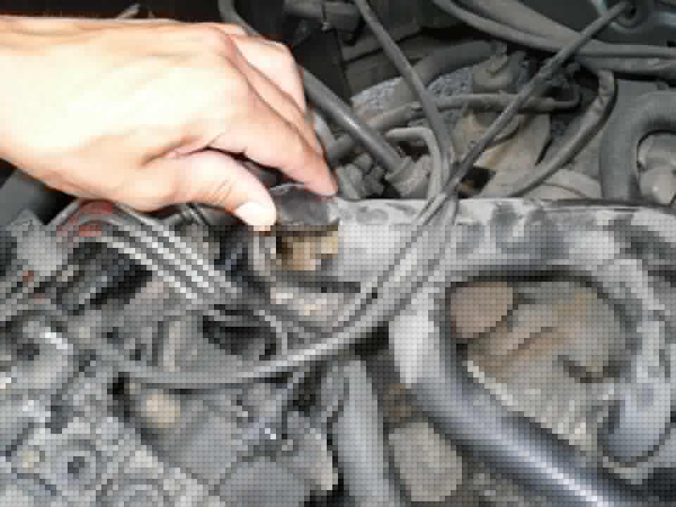

ciao ragazzi siam nella merda!!! abbiamo aggiustato la pompa dell acqua 1 settimana fa, come scritto precedentemente in altri topic siamo in francia per cercare lavoro... abbimo aspettato un tappo per la decompressione dell acqua fino a 3 giorni fa e ieri dopo 400 km circa ci e scoppiato un tubo che vedete nella foto per il raffreddamento credo ora e dal meccanico e non riusciamo a farci capire molto bene...ma secondo voi come è possibile?? é solo la sfiga che ci perseguita o è il meccanico precedente che ha sbagliato qualcosa nel mettere la pompa dell acqua!! Ora siamo bloccati qua il pezzo se siamo fortunati arriva domani oppure lunedi!! Ma secondo voi cè una probabilita che abbiamo fuso il motore?? Noi ci siamo subito fermati abbena abbiamo visto salire tutto di un colpo la temperatura!! Bisognerebbe aprire un topic:

Azz... ma la vaschetta d'espansione l'avevate sistemata? :sbonk:

Il meccanico che ha cambiato la pompa non ha colpe, i manicotti sono vecchi e purtroppo non si trovano facilmente. Se non li trovi nuovi cerca qualcosa di usato su forum, oppure prova a fare una modifica adattando la parte finale con qualche altro manicotto preso da in autoricambi, tagliando la parte marcia e collegando i manicotti con un tubo di rame o ferro stretto con le fascette, anche se in quel punto e' un po' difficile effettuare questo tipo di operazione poiche' hai poco spazio per tagliare. Se vi siete fermati subito non avete problemi, il motore e' ok. A me e' capitato gia' 3 volte....

si... abbiamo aspettato anche 1 settimana che arrivasse il tappo!! Cmq abbiamo avuto news che il pezzo non arriva fino a martedi e costa 179 euro senza il lavoro!!
