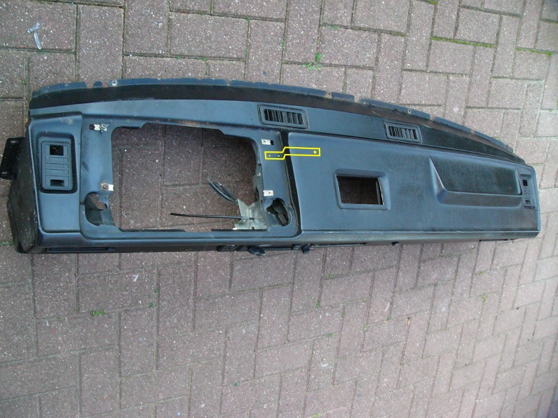

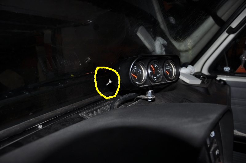

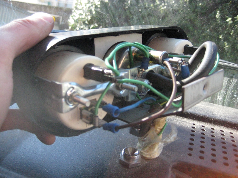

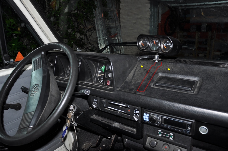

sul mio avevo trovato questo portastrumenti (che ho visto anche in vendita da norauto ad un quindicino di euri) fissato al cruscotto con un megaforo, più quello dove passano fili elettrici e tubo x pressione turbo.. un lavoro a casso insomma.. :nonono:
il dado sotto ha una cavità che s'accoppia al perno a sfera che sta sopra, permettendo di orientarlo a piacere. chiudendo il dado superiore poi si fissa in posizione
poi ho messo il cruscotto "padded" (california, atlantic, tristar, etc), piegato una barra in ferro di supporto. si allentano 2 viti che stanno sotto (infilare una mano dall'alloggio posacenere, quelle in giallo), si infila la barra (sotto ricoperta di nastro per avere un po' di grip), si mette in posizione, si serrano le 2 viti.
ecco avanzar fuori solo la parte di sostegno, forata per il dado
ho aggiunto anche un micro interruttore on/off per le lucine degli strumenti
l'unico foro praticato è sull'angolo della palpebra cruscotto, dove passa il mazzo di cavi
problemi di visibilità zero, volendo si potrebbe fare un supporto che sporga di pochi cm in più verso l'esterno, in modo da abbassarlo un pelo..ma nn troppo, altrimenti poi il posacenere rimane bloccato..
sul cruscotto normale un lavoro simile si potrebbe fare con una barretta che si fissa sotto la palpebra (c'è una delle 4 viti del cruscotto, ma anche uno o più fori dedicati, tanto rimane tutto nascosto) e che avanza fuori quanto basta..
buon lavoro!!
