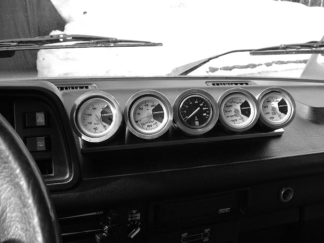

KgB ha scritto: e a grande richiesta....
per quanto riguarda la visibilità degli strumenti, vero che non li hai frontali ma non è male ....
bello!!! :D
Prima O Poi ti ACCHIAPPO....

13 Anni 2 Mesi fa #82399 da mic
questo mi piace un sacco con gli strumenti rivolti verso il guidatore, è importante nn rimanere ad osservarli mentre si guida, se sono dritti nn è così intuitivo capire e dopo un pò nn si guardano più

13 Anni 2 Mesi fa #82844 da bepimodifica
ea ha scritto: Non ho ancora deciso bene dove metterli, premetto che voglio fare un lavoro poco invasivo, voglio bucare e tagliare il meno possibile.
Io l'ho autocostruito con del lamierino di alluminio poi rivestito con moquette,è fissato ad incastro tra cruscotto e palpebra originale,nello spazio inferiore dove ci sono dei dentini ad incastro.
Fili ,cavi e tubi passano tra cruscotto e rivestimento dell'asse dello sterzo e da quel passaggio arriva tutto.
La modifica non è invasiva(visibilità esterna ed funzionalità interna)e reversibile non avendo modificato nulla dell'originale.
Non è una gran foto ma da l'idea ,ciao Bepi
PS:vista la natura/pressione/precisione delle grandezze da misurare io ho usato semplici manometri da aria di range appropriato,non curandomi di separare fisicamente i fluidi.
Si risparmia notevolmente rispetto a della stumentazione specifica.
