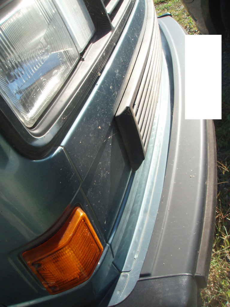

facciamo un esempio pratico, la foto allegata è del mezzo sopracitato di 28 anni, sicuramente non è incidentato frontalmente ma riverniciato? a me sembra impossibile che nella piscina non ci sia il benchè minimo filo di ruggine, che sia stato sempre parcheggiato in salotto?

Per il discorso ad occhio io guarderei le giunzioni tra i pannelli, di solito si arriva fin là e poi si interrompe il nuovo strato di vernice. Poi puoi levare la mascherina e vedere se sotto ci sono spruzzate di vernice, se han riverniciato il frontale difficilmente hanno smontato tutto quello che c'è dietro. Alcuni carrozzieri poi abbondano con lo stucco spray, quindi vedi subito che lo strato è un po' troppo spesso e le linee spigolose sono un po' arrotondate. Già che sei sul frontale guarda se ci sono segni di sassate che han levato la vernice... dovresti trovare svariati puntini bianchi... da li vedi quanti strati di vernice ci sono. Così su 2 righe è un po' difficile darti consigli precisi, molto dipende dalla sensibilità di chi guarda.
Per il discorso ruggine nella vasca ti dirò che neanche il mio ne ha, ma sicuramente non è stato riverniciato, perlomeno il frontale, infatti ho numerose sassate soprattutto nella zona bassa e in alto, dove la lamiera piega, la vernice quasi consumata tanto che in alcune zone si intravede il sottofondo.

Le cose che hanno detto Mauriziolot e tteuzz sono giuste, poi ci sono altre cose da guardare. Le fodere interne dei lamierati con l'ausilio di una specchio (che dovrebbero presentarsi intatte e non piegate o martellate), la differenza colore dagli interni, o anche degli esterni, tracce o "indizi" di dove necessariamente il carrozziere potrebbe avere incartato o mascherato. Per esempio la foto che hai postato, della piscina sembrerebbe originale, se non vedo male si vedono i punti della puntatrice. Quello è un buon segno, perche solo sulle verniciature al primo impianto sono visibili quei punti. Qualsiasi carrozziere che avesse lavorato li sopra avrebbe stuccato su tutta la parte in piano del rivestimento e quindi avrebbe coperto i punti della puntatrice. :fiori:
