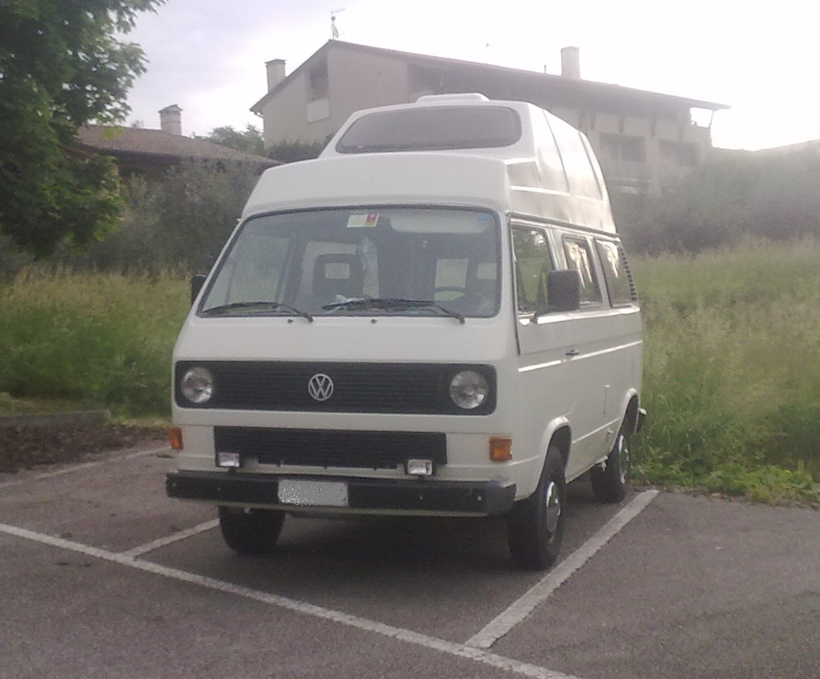

12 Anni 6 Giorni fa #106468 da Claudiojeko
Questo e' il risultato finale di tutto il restauro.Appena faccio delle foto della fincata la posto.Gocce o non gocce la ruggine ora non c'e'! ;) e se riguardo le foto di com'era messo prima non ci sono paragoni!grasssie
