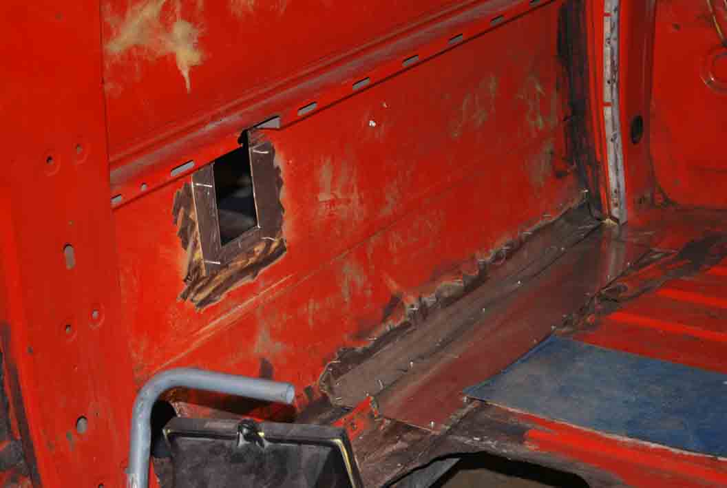

andreabooomb ha scritto: Ciao Claudio,
grazie... sì... anche se sto tempo mi intralcia... non vedo l'ora di finire...
la traversa centrale è in attesa di essere rimontata... pensavo, però, di non saldarla ma di incollarla con sigillante e poi di passarci sopra il sigillante poliuretanico bicomponente... anche perchè una pezza di lamiera che ho saldato crea spessori diversi... e pensavo che il sigillante tra traversa e lamiera della fiancata potesse essere sufficiente (fra l'altro in originale questi due pezzi erano solo incollati con sigillante e saldati alle estremità con due punti di saldatura)... dici che mi conviene comunque saldare alle estremità?
Grazie... Claudio... i tuoi consigli sono sempre preziosissimi!!
Giallojoker ha scritto: Ciao Andrea, stai andando come un treno..bravo, ma.. vedo dalle foto che non hai rimontato la traversa centrale di rinforzo. Se ti è possibile rimontala perché a parte il discorso dell'anti intrusione in caso di incidente, quella serve a fare in modo che la lamiera della fiancata, essendo molto ampia non fletta all'interno.
La traversa va saldata soltanto alle estremita' (io ci ho messo i rivetti, per non bruciare all'interno) e metti il sigillante fra la traversa e la lamiera della fiancata, non serve sigillare tutta la lunghezza della traversa, lascia dei tratti liberi per eventuale scolo dell'acqua, che li non dovrebbe esserci ma può succedere.

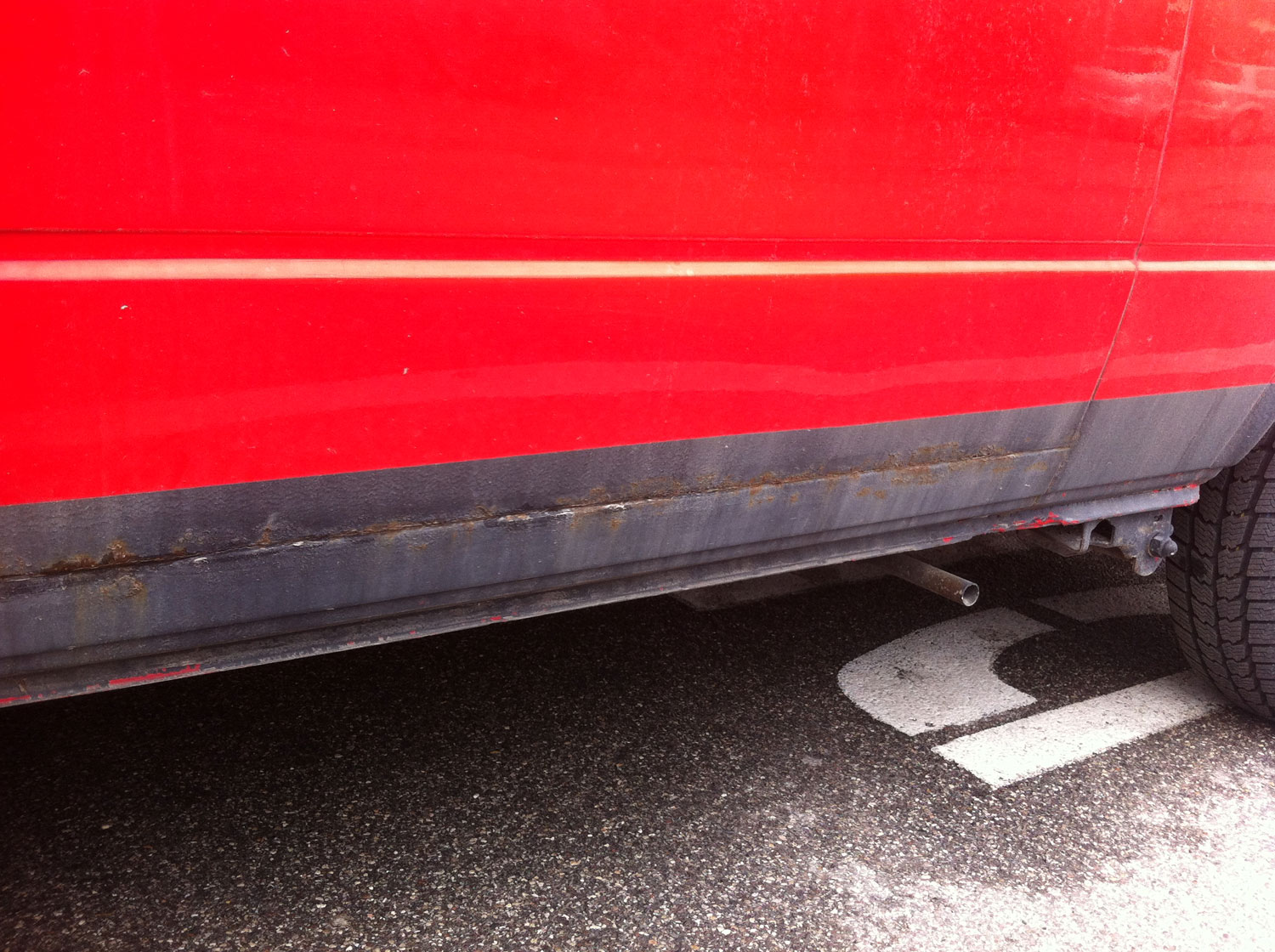

12 Anni 1 Mese fa #104260 da Dork88
ragazzi chiedo un info, la mia fiancata è messa così.. secondo voi un carrozziere onesto quanto potrebbe chiedermi?
12 Anni 1 Mese fa #104261 da Dork88
oggi mi sono fatto fare un preventivo e mi ha detto 800 euro..

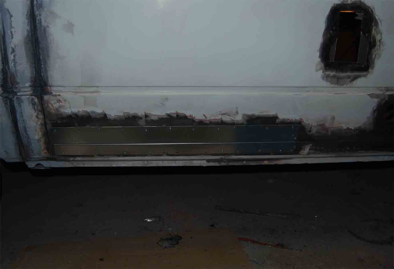

12 Anni 1 Mese fa #104305 da Claudiojeko
Dork,non ho mai fatto il carozziere...ma da quando ho inziato a tagliare il mio Jeko c'ho preso gusto,e lo sto sistemando su ogni parte di ruggine...tagliando e saldando...mi sento proprio un chirurgo!...ti posto qualche foto.Se e' solo la fiancata lato frigo secondo me e' abbastanza semplice.Basta tempo e manualita'...

12 Anni 1 Mese fa #104318 da Claudiojeko
ecco alcune prove tecniche per vedere le dimensioni giuste..poi giu di flessibile e saldatrice...so che non e' il massimo e non assomiglia nemmeno vagamente a quello che ha fatto Claudio Giallojoker ma bisogna sapersi accontentare...vedremo alla fine il risultato....
