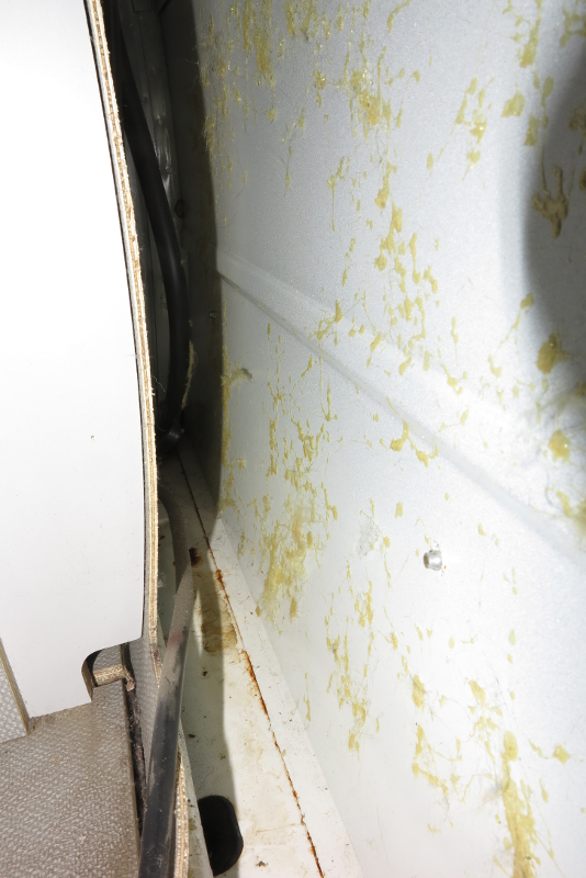

Il mezzo in foto, mi sembra in ordine, almeno la parte frontale. Le saldature punzonate sono quelle originali e lo strato di sigillante tra i pannelli (che trabocca un pelino) sembra quello di mamma VW. Anche le distanze tra i lamierati mi sembrano ok e "pulite" Direi che non ha botte sul davanti (almeno da quello che posso vedere in foto)...

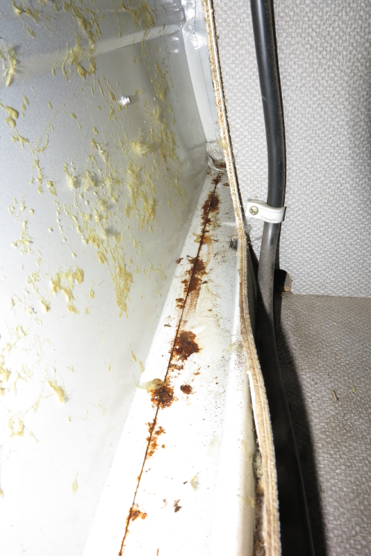

a breve metterò le mani anche io a questo benedetto problema della condensa...vorrei sapere dove comprare un lamierata qualunque e di che spessore/tipologia..mi illuminate?

Ciao Fra,i lamierati li trovi sui soliti siti dove tutti ci riforniamo. Non capendo il tedesco non so dirti se si tovano di diversa fattura e spessore , ma si tratta sempre di lamierati "commerciali o alternativi" in ogni caso non originali. Però si possono montare benissimo e guai se non ci fossero! Se come nel mio caso, la ruggine è solo sulle giunture sulla parte in piano puoi fare delle sagome con cartoncino da disegno e fartele fare con lamiera più forte come l'originale.

ma senza ordinare il lamierato se volessi fare solo una striscia dove trovo il materiale grezzo?

Lavorazione metalli, carpenterie metalliche e lamiere. Loro hanno le lamiere e le piegatrici per fare il bordo interno dove vanno saldate. Le lamiere da preparare sono 2 una superiore e una inferiore.frà ha scritto: ma senza ordinare il lamierato se volessi fare solo una striscia dove trovo il materiale grezzo?
