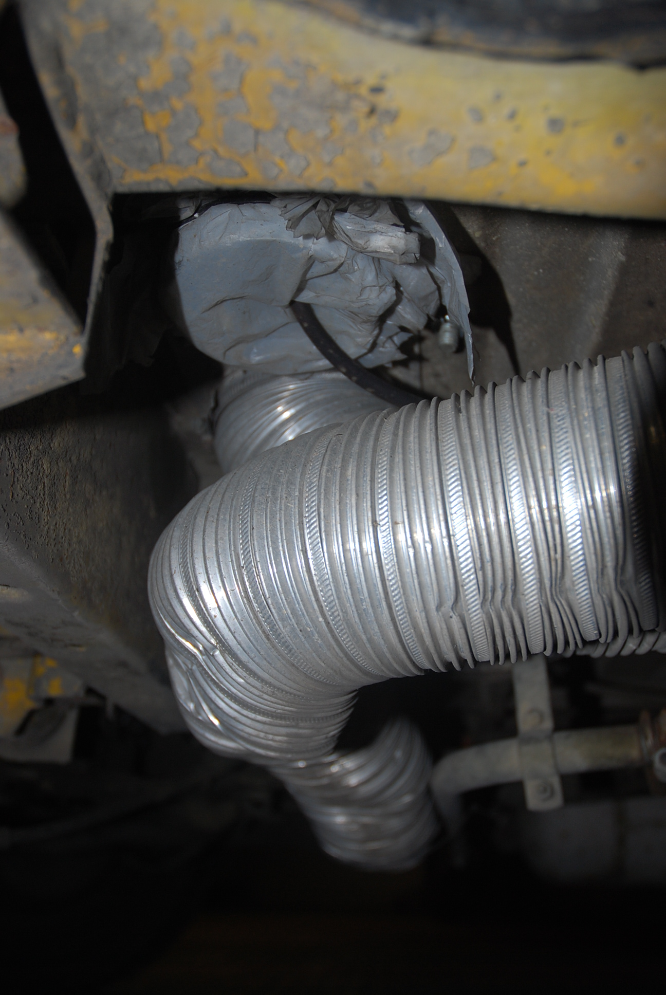

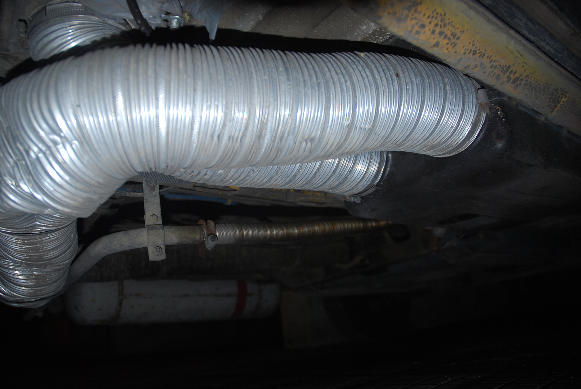

Ho poi fatto delle foto per far vedere i miei tubi e mi sono accorto che l’uscita dal bruciatore (credo sia l’uscita a rigor di logica) non va direttamente nella panca, ma va nella tubatura del riscaldamento (credo) motore. In alto a sinistra, dove si dovrebbe infilare (credo) il tubo dell’aria calda, si vede spuntare il tubicino della mandata del gasolio,
che comunque si vede meglio nella foto seguente.
Immagino che questa modifica sia stata fatta per evitare di mandare aria molto calda direttamente sulla bombola del GPL dentro la panca. Tuttavia, siccome un altro problema che ho è che non riesco a far venire aria calda dal motore (seguendo le istruzioni del manuale del Transporter 2000 aria con le leve nella posizione di massimo riscaldamento riesco a sentire un leggerissimo tepore dalle bocchette di sbrinamento dopo una ventina di minuti che viaggio); ammesso e non concesso che si faccia partire il Webasto, se l'aria va a finire nel circuito dell’aria proveniente dal motore, certamente viene tutto buttato o quasi. A questo riguardo posto due foto della “situazione marmittaâ€, secondo me mancano dei manicotti…

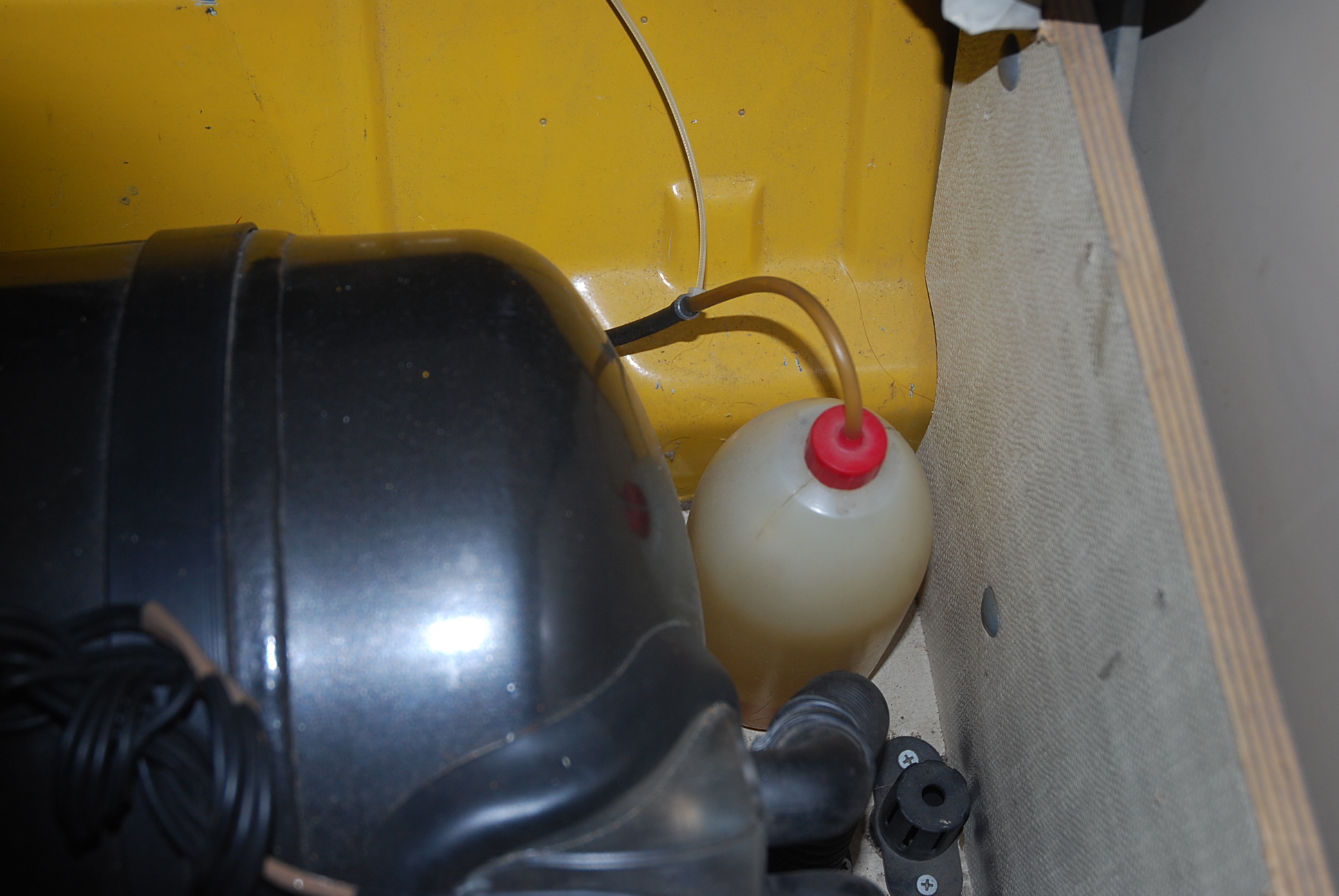

Suggerimenti? Allego anche una foto della panca, dove si vede da sopra la bottiglietta del gasolio con il tubicino che scende verso il Webasto da quello che credo sia il buco per il tubo di adduzione dell’aria calda.
Io vorrei ripristinare la mandata di aria direttamente nel sottopanca, eventualmente facendo il possibile per incanalare l’aria verso la bocca senza farla andare nella panca (dove appunto c’è la bombola) lo spazio è poco ma credo che un convogliamento ci si possa fare, magari rivestito dall’esterno con della lana di roccia…
Vi pare possibile o rischio di saltare in aria? :nervoso: :frusta:

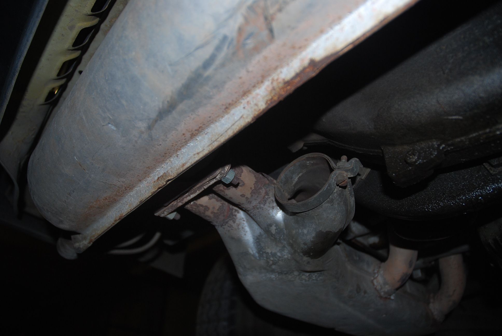

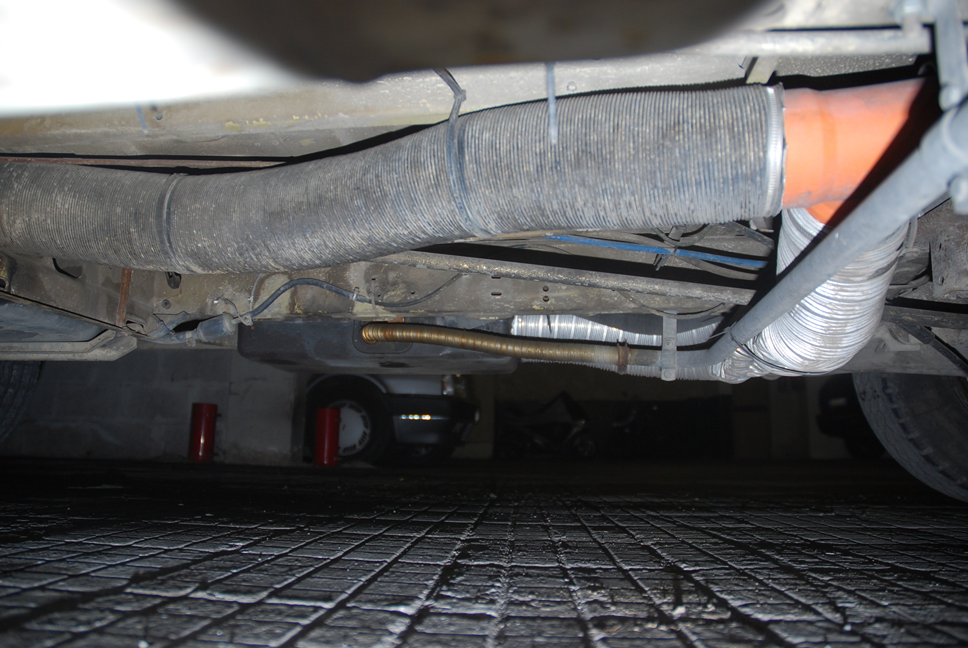

Per concludere una panoramica della “tubisticaâ€
