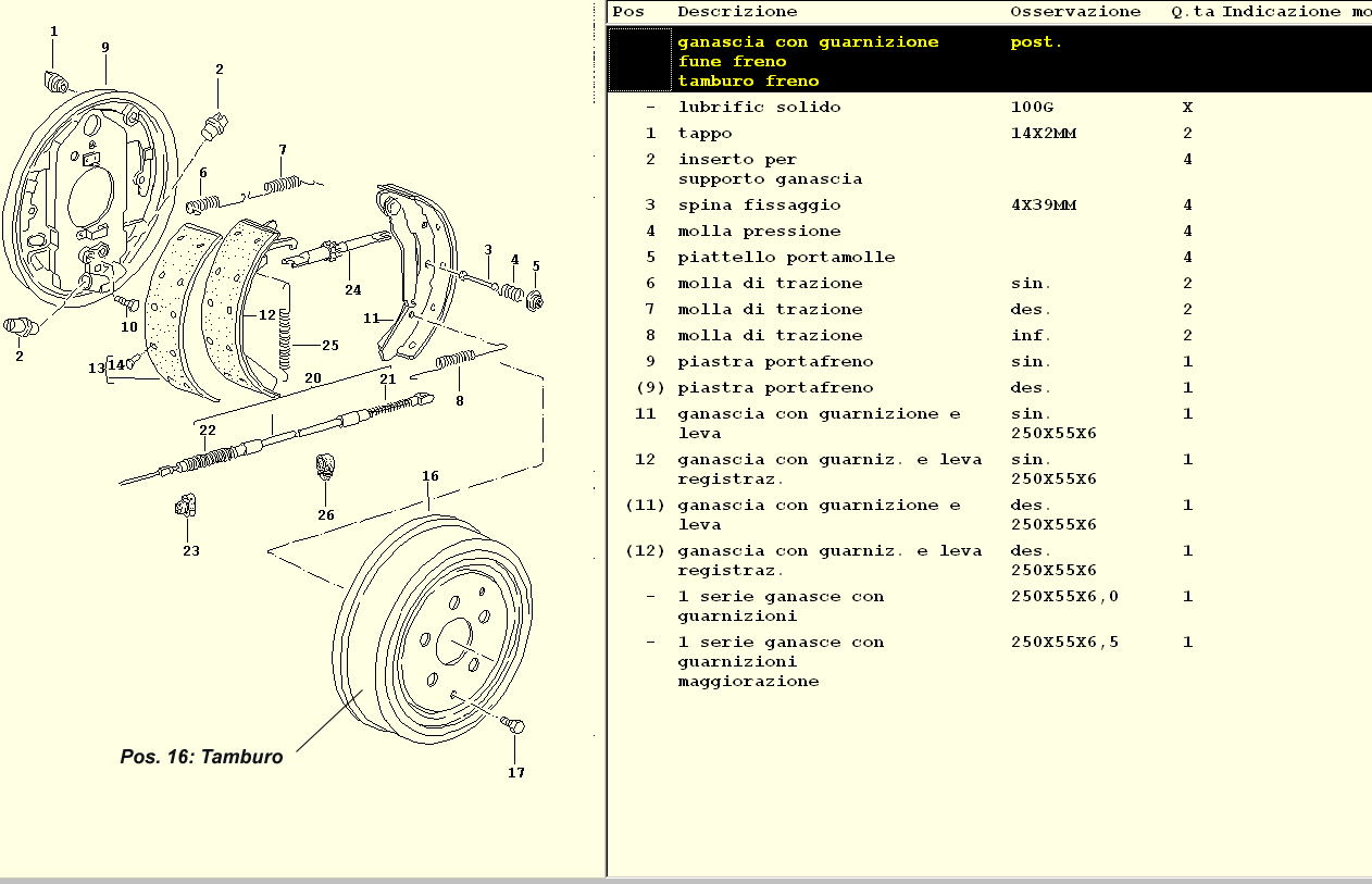

dunque ti spiego un po', in "vecchio nonno stayla" (sempre che non ti rompa...!) in modo che tu possa figurare come non sprovveduta davanti ai meccanici, che con le signore fanno sempre un po' gli spiritosi ed i supponenti, nonchè se ne approfittano.
Dunque, freni.
Il freno a mano agisce sulle due ruote posteriori.
I componenti che "fanno" da freno, sia per il circuito freni a pedale, sia per il freno a mano, sono sempre gli stessi, al posteriore: un tamburo con dentro due ferodi (o "ganasce").
Tirando la leva del freno a mano (o premendo il pedale) allarghi i due ferodi contro le pareti interne del tamburo, e l'attrito frena.
Vedi disegno esploso allegato.
I ferodi sono quelli che si consumano.
Per vedere il loro stato, si smontano le ruote (gomma+ cerchio), si rimuovono i tamburi e si valuta lo spessore dei ferodi; eventualmente li si cambia. Fine.
Fatto questo, al posteriore funziona tutto; il freno a mano va eventualmente registrato se la corsa della leva è troppo lunga.
Se ti parla di "pasticche", si riferisce ai freni anteriori: se sono consumate, le cambi pure quelle. Non è nulla di trascendentale: è l'ABC di qualsiasi meccanico.
Dunque, freni.
