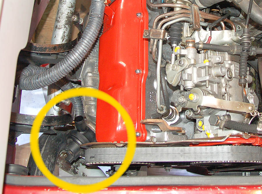

Ora faccio una domanda che non si addice ad uno che ha appena smontato e rimontato un motore (!!) ...
quella cosa che sembra una valvola che ho cerchiato in giallo, che sta sui collettori turbina e che nella foto ho girato con l'attacco in alto ma che normalmente sta in basso senza nessun tubo attaccato ... cosa diavolo è???? :asd:
Che è una valvola lo si capisce dalla vite di regolazione che c'è sopra (scoperta solo dopo pulizia accurata) .. ma non essendoci collegato nessun tubo mi sfugge il senso ..... a cosa serve e va bene non collegata ad altro?

e una valvola di scarico di sicurezza. se dovesse bloccarsi la wasegate, questa valvola scarica l aria compressa dal turbo in eccesso all esterno in modo da non sollecitare testa e pistoni.
quella valvola apre, o come vuoi, scarica quando viene superata la pressione di 0,8bar, in caso di guasto della wasegate, meglio che la giri e che il tubo di scarico sia rivolto verso il basso, di solito con un tubo in gomma ritorna all aspirazione del turbo ma puoi lasciare anche cosi libero.

Grazie Giusvald .. sempre molto esauriente.
L'avevo già girata verso il basso come la trovai prima di smontarla. Nessun tubo.
