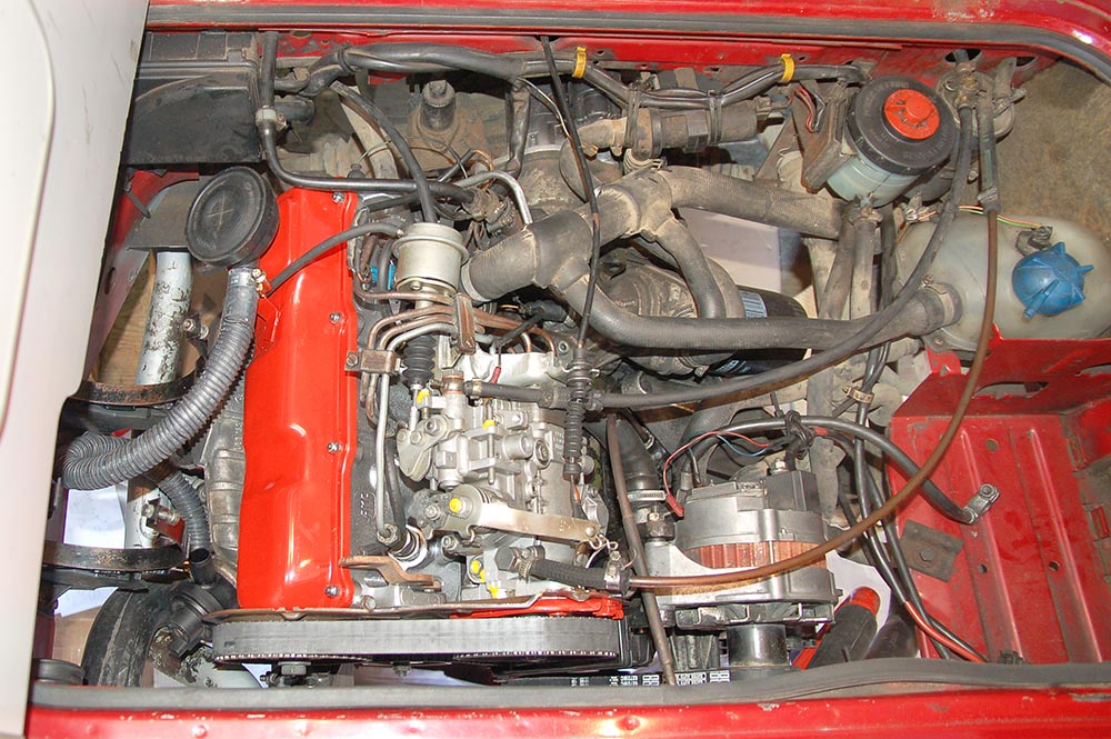

Ecco le foto del Testarossa ...

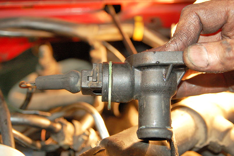

Oltre a questa metto anche foto del pezzo incriminato .. sta sul lato posteriore della testa, è in plastica ed ha una fessurazione poco visibile ma particolarmente "efficace". Mettendo molta pasta su tutta la superficie di appoggio abbiamo tamponato la situazione, l'acqua ha smesso di pisciolare e non geme neanche, ma chiaramente devo sostituirlo al più presto. Peccato perchè come potete vedere dalla foto un sacco di pezzi sono nuovi. Quello lo avevamo lasciato montato sulla testa portata in officina rettifiche e loro nel toglierlo non si sono accorti che fosse rotto. Purtroppo lo avevo già visto sabato sera nel rimontarlo .. sembrava però una fratturina solo sull'attacco.

Dalla foto sulla sinistra si vede anche il tubo "armato" con il fil di ferro che sembra svolgere egregiamente il suo servizio non facendo strozzature e tenendosi lontano e protetto da abrasioni e fonti di calore intenso (l'originale appoggiava sui collettori di scarico!!).
Che ve ne pare?
Che ve ne pare?

Quei raccordi di plastica è l'unica pecca dei motori ww si incrinano non vedi la fessura va in pressione l'acqua riscaldandosi e se non te ne accorgi in tempo bruci la guarnizione della testa (cambialo subito perchè la pasta rossa non tiene sotto pressione e cambia pure l'OR del bulbo temp.)

Grrrrr ... quindi dici che è meglio se non provo a farlo uscire dall'officina e farci qualche chilometruccio??? Il pezzo l'ho ordinato, in un paio di giorni dovrei averlo, ma nel frattempo scalpito come un puledrino che si è appena alzato!!!
Di quei raccordi ce ne sarebbe anche un altro - ovviamente, sul fianco della testa lato iniettori, non ha dato problemi ma secondo te sarebbe meglio cambiare pure quello?

cambiali tutti e 2. anche quello lato iniettori ormai che ci sei!!!
sui vecchi erano fatti in alluminio dato che non si rompevano mai hanno pensato di farli in plastica.
