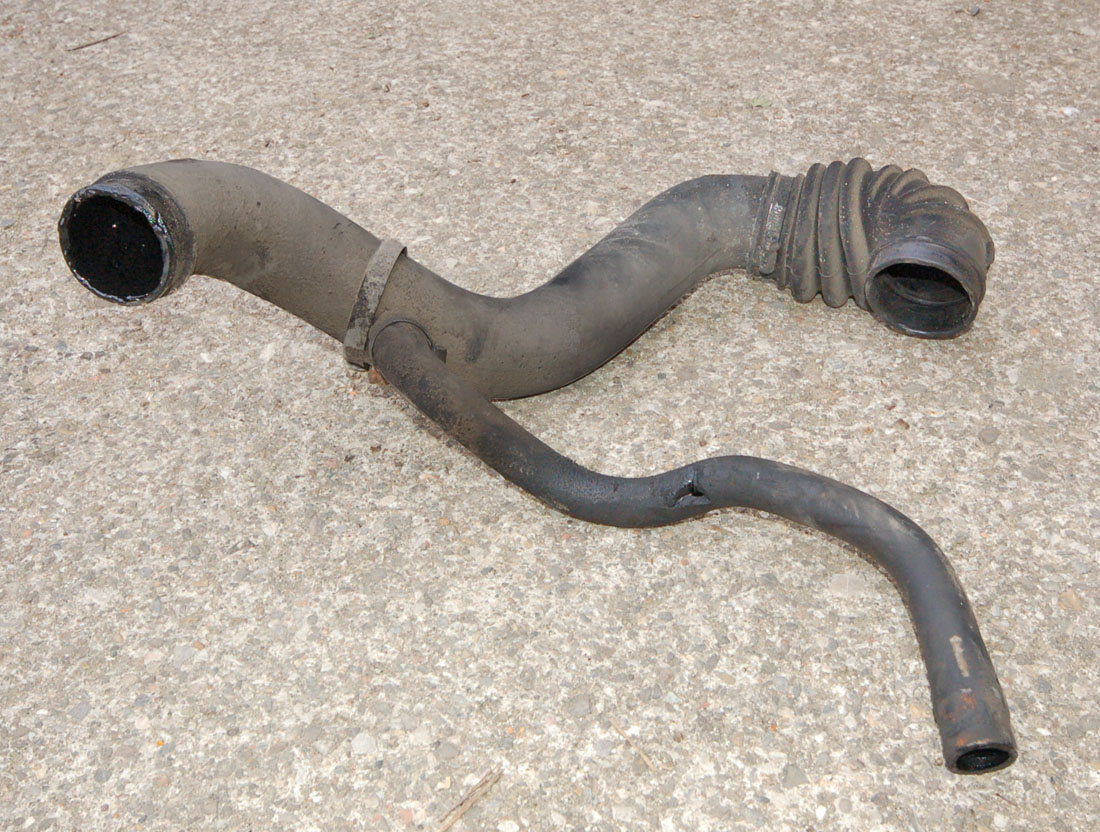

C) il tubo a Y a doppio diametro che va dalla turbina alla testa (che pare ormai difficilissimo trovare) aveva un foro a metà del tubo più piccolo .... dovuto a sfregamento sul supporto motore credo, che tipo di problemi secondo te poteva dare al rendimento del motore? Oggi rifarò quel tubo con uno dritto e siccome sarebbe sagomato pensavo di farlo "girare" con una spirale di filo di ferro esterna ..... capito come? Questo lo proteggerebbe anche dalle abrasioni giusto?

il tubo della turbina che mi parlavi , non l ho capito quale comunque se e di aspirazione, deve essere perfetto non rotto, perche puo aspirare dell aria non filtrata, se invece parli di un manicotto di pressione, be ti avrebbe fumato nero di brutto, e il motore non tirava.

Beh ... Il tubo di cui ti parlavo è questo, non mi è chiaro il suo utilizzo (!!) il tubo più piccolo va a quel trabiccolo in plastica cilindrico basso che c'è sul coperchio dell'albero a camme. Se sai a che serve mi fai un piacere a dirmelo perchè le mie conoscenze sui turbo lasciano molto a desiderare!! Sotto al coperchio corrisponde una griglia ed il tutto era pienissimo di morchie nere e grasse. Il motore non tirava granchè e di fumo nero ne faceva assai quando si schiacciava un pò!!!

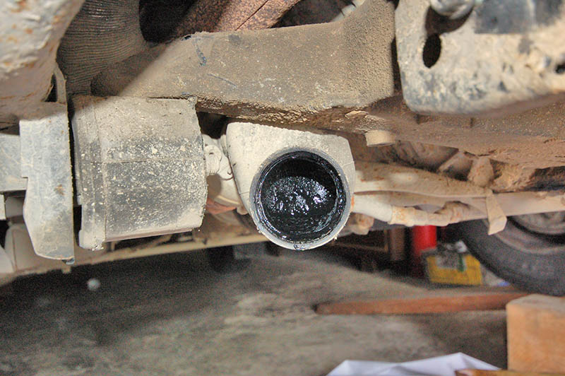

Di morchie ne ho trovate ovunque in quel tubo e nel collettore della turbina .. ti allego la foto.

e il tubo che porta i vapori dell olio in aspirazione, sistemalo, magari con una giuntura.
comunque mai vista tanta morchia su un diesel di quelli come il tuo. mi viene da pensare che olio veniva cambiato ben poco, o di scarsa qualita, non da te si intende,ma da chi ce l aveva prima.
