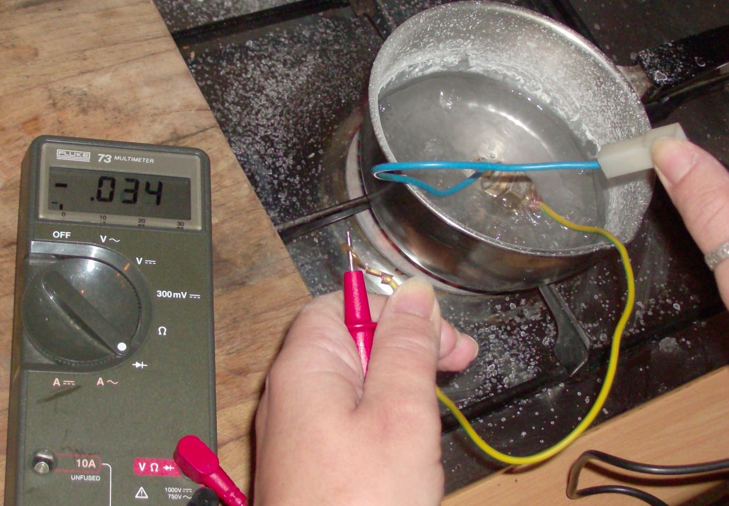

forse perchè per raggiungere la temperatura estrema di 104 gradi ai bisogno di piu di una 40 di minuti di giro ( per fortuna)..
Prova molto empirica che effettuai al mio tempo quando aprii il topic da cui deriva questo.. misi una lampadina al posto del motorino per capire a che punto si sarebbe chiuso il circuito, feci un giretto e poi lasciai il mezzo li acceso per un po, si attivò prima la ventola, che disattivai manualmente per far salire di piu la temperatura,e a quel punto saggiai che già a motore acceso la lampadina cominciava ad accendersi e rimase accesa anche e soprattuo dopo lo spegnimento..
dai non mollare io monterei il tutto e lascerei li cosi com'è, al max fai la prova lampadina per ri testare il sistema...
fra

non dimenticare che l'acqua conduce per cui se i due fili sono immersi il tester ti mostra la continuità ..
15 Anni 6 Mesi fa #32496
da paolinox
Risposta da paolinox al topic Pompa ausiliaria dell'acqua per TD, ovvero: come andare al manicomio.....
Diavolo di un uomo...non ci avevo pensato... Quindi dici che ha sufficenti sali disciolti da chiudere il circuito?
