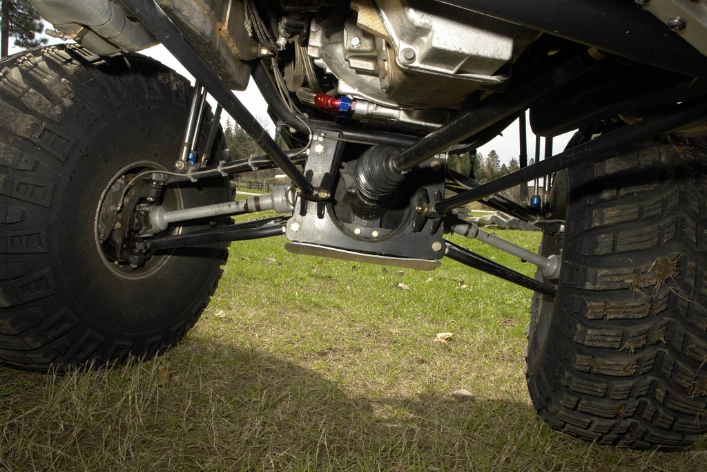

La trasmissione a giunti cardanici è tutt'oggi presente soprattutto sui mezzi agricoli.
I problemi però sono più d'uno.
A differenza di un giunto omocinetico classico, il cardano non ha la possibilità di "estendersi": così è, così rimane, a meno di non adottare sistemi telescopici (come nel caso degli alberi di trasmissione, sui semiassi non ne ho mai visti).
Certamente avrai ancora fatto caso allo schema di trasmissione di un semiasse con due giunti omocinetici: all'aumentare dell'escursione della sospensione, la distanza tra differenziale a ruota aumenta, ed è compensata dai giunti.
Quindi, il giunto cardanico sulle indipendenti sarebbe un bel casino e necessiterebbe di poter essere estensibile, su alcuni ponti rigidi invece è ancora adottato.
Un secondo problema però è dato dalle vibrazioni: un cardano semplice non produce vibrazioni (avendo una velocità costante) solo nel caso sia perfettamente allineato.
Basta inclinarlo un po' che il movimento sarà sinusoidale e non più costante (producendo vibrazioni).
Più si inclina, più la situazione peggiora.
Per eliminare l'effetto, sugli alberi di trasmissione viene adottato il doppio cardano (quindi doppia crociera) che con due crociere compensa gli squilibri di entrambe, rendendo la velocità in uscita costante.
Qua un po' di teoria: www.kaemart.it/lab-prog-cad/bovisa/cugin...i-Rabbolini/tre.html
Sul mezzo della foto da te allegata evidentemente non si sono fatti troppe pippe mentali sulle eventuali vibrazioni (anche perchè difficilmente andrà a cento all'ora in autostrada...) ma su un mezzo "normale" mi sembra follia pura.
Spero di averti chiarito almeno in parte la questione.

dadoT3 ha scritto: però ci sarebbe anche la possibilità di montare giunti cardanici al posto degli omocinetici...
Ciao Dado...
