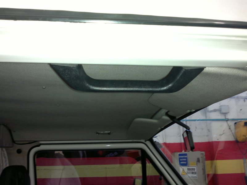

Ho aggiunto una maniglia supplementare lato passeggero a cui lui/lei possono aggrapparsi nelle violente curve a destra (non meno di 1,5g laterale
Ho usato la stessa maniglia del montante anteriore ma senza le basette. Sprofila un pochino in fuori poichè interferisce un pelo con il bordo del cielo della cabina. Sarebbe da sagomare di 1-2mm. Non adesso...

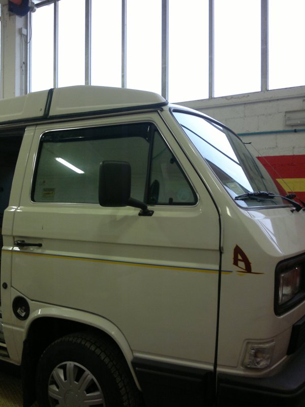

Ho messo gli antiturbo.
Presi da Gunzl, sembrano bene. Non sono sicurissimo del loro montaggio perchè le istruzioni erano nulle e ci sono delle clip che mi lasciano il dubbio. Per ora, stanno lì....a finestrino chiuso stanno sù...
Però la loro linea mi piace molto.

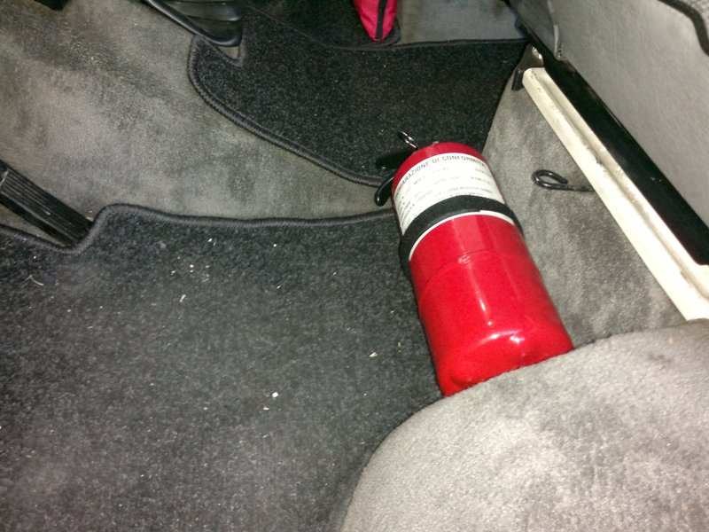

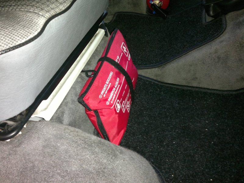

Ho fissato a bordo, sotto i sedili, un estintore a polvere (2kg) ed un kit del pronto soccorso.
L'estintore sotto il sedile di guida ci sta a pennello...anche perchè la Signora non voleva nulla di ingombrante tra le gambe.... :sbonk: :sbonk: :sbonk: :sbonk:
Fissati entrambi con velcro e con vite autofilettante (4,2mm x 13mm) per metalli e rondella. Forse un 15 o 16mm sarebbe stato meglio. Niente rocket science, comunque.

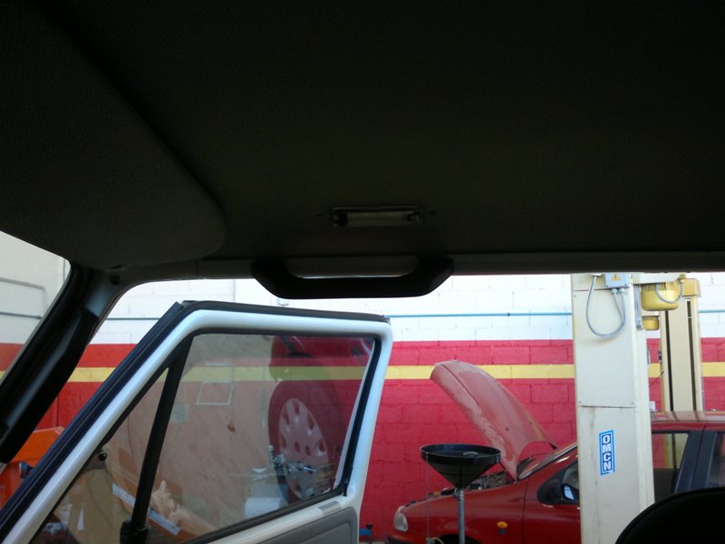

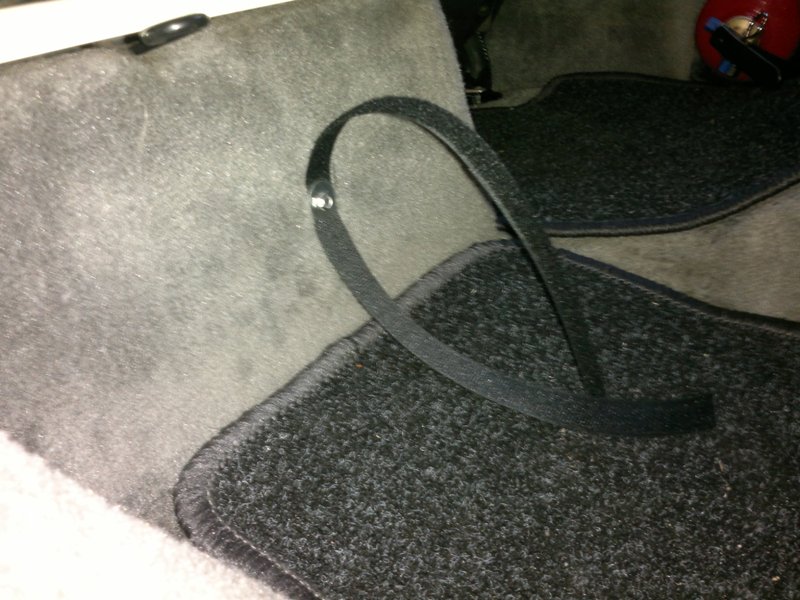

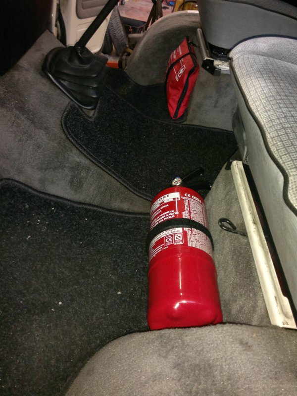

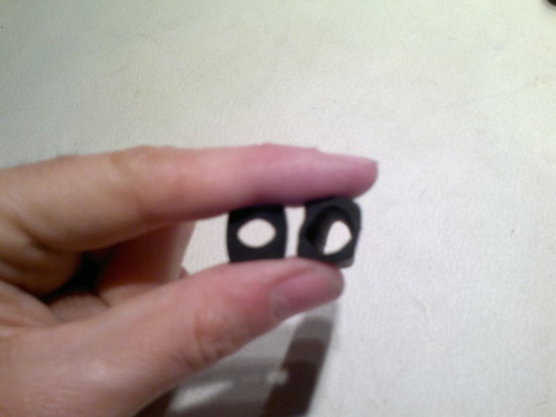

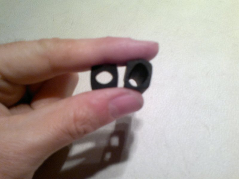

Ho cambiato la guarnizione della botola del motore.
La mia originale si stava scollando ed ho pensato di cambiarla in toto. Forse ho fatto una ca###ta....ho usato quella di Gunzl ma è molto più tosta di quella originale (forse il tempo e lo stress ammorbidiscono)....fatto stà che il coperchio motore l'ho chiuso a stento sedendomici sopra....
La guarnizione fa un bello spessore.
In foto vedete anche il perchè.
La guarnizione originale (a dx) sembra più "leggera" perchè il foro centrale è più grande.
Spero che quella nuova si ammorbidisca e prenda forma perchè chiudere quella cavolo di botola è stata una faticata!!!!

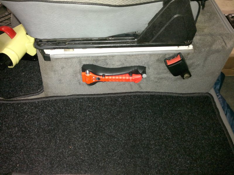

Martelletto rompivetro-spaccatesta
Da colore all'abitacolo, direi... :applausi: :applausi: :applausi:
Babbo Natale è stato generoso ed ho lasciato libero il bambino un pò cresciuto di divertirsi un mondo!!!!!
