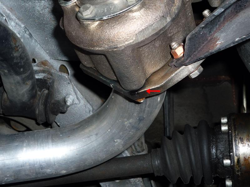

Non credo sia la turbina... ti fa la goccette li perche e in basso, ma chissa da dove arriva la goccetina. Sono convinto che sperira da sola e che sia del grasso ed olio in abondanza per il montaggio. Se fosse dalla turbina, te lo soffierebbe in una direzione o comunque tutto intorno, li la goccetta e circoscritta, sola, unica che quasi mi dispiace. Dai facci ancora qualche km e tienila d'okkio.

Ciao Mauri,
spero anch'io non sia la turbina ma solo del grasso o simile....
Quando ci feci i primissimi km quella goccina, in realtà , era una colatura evidente che prendeva tutto il costolone della turbo accanto al punto dove ora la si vede.
Oltretutto, quella goccia va e viene. Non è sempre presente, ci faccio km ed alcune volte la vedo, la pulisco e la volta dopo non si vede nulla. Tipo stamane, niente.
Almeno da sdraiato sulla strada....
Non è grossa (ora) ma comunque mi ruga non poco, che la turbo l'ho pagata a sazio e non voglio perdite (anche piccole) o altre rotture di scatole...
Forse sono pignolo ma dopo tutto il tempo che c'ho perso dietro ed i soldi che ho dato, non voglio mezzi lavori o parti che vanno così così.
Uffffffffff..................che pazienza che ci vuole con questi furgoni..........

Assicurati che sia olio, guarca che non sia gasolio o altro che arriva dalle parti alte tipo la testa o il motore... prova magari anche a lavare il motore con sgrassante ed acqua, aspetta che si asiughi e riprova a farti un giro tenendo la goccetta sotto controllo.
