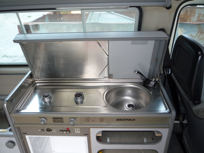

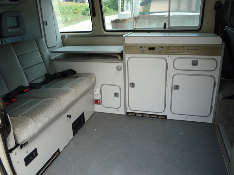

Visto che Turbo-Lento è di nuovo dal mecchirurgo...parcheggiato fuori dall'officina...allora ho impegnato la giornata prendendomi un pò cura di lui.
Pulizie di primavera in ritardo.
Smontato tutto, aperto tutto e pulito tutto.
Con risultati finali piuttosto incoraggianti.
:applausi:
Devo rimetterci il tendaggio....che mi si è mischiato ed adesso sono c@@@i amari per capire cosa va dove.
Unica nota fastidiosa: il rivestimento dei montanti, di parte dei panneli, del cielo della cabina, del cassetto, dei pensili e dell'armadio...ma che robaccia è? è carta da parati? bruttissima, sporchissima ed impossibile da lavarsi!!!!!
Ma si può togliere???
Poi già che c'ero (si, non mi passava niente....) ho fatto qualche modificuccia.
Ho messo le luci in cabina, la radio, l'accendisigari e l'orologio sotto batteria ausiliaria (metto qualche fotina in una altro post).
LED del quadro.
LED plafoniere in cabina. Non ancora in "salotto" che il lavoro è di precisione e non da farsi fuori da un'officina chiusa.
Questa settimana viene poi il tizio per sanitizzare e disinfestare tutto l'abitacolo.
Certo, le prime cure a 10 mesi dall'acquisto e con 3 settimane di guida soltanto alle spalle....non male direi....
Spero di non avere altre noie significative, vorrei iniziare a godermelo, 'sto furgonaccio!!!
