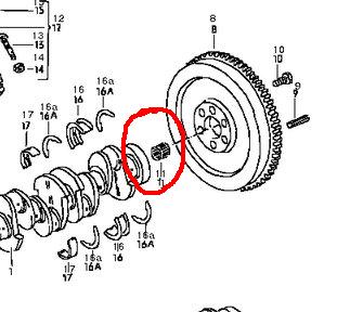

Abbiamo (ha) finalmente tirato giù il cambio.....
...si è rotto il cuscinetto ad aghi in figura...
"Non l'ho cambiato perchè sembrava buono!"....
Un pensierino l'ho fatto......
Adesso mi calmo e poi porto pazienza...tanta pazienza...e soldi....
