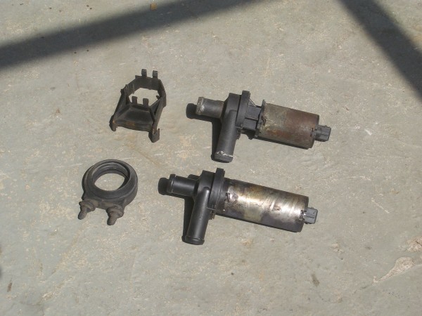

13 Anni 2 Mesi fa #83409 da spazza84
Io la sto sostituendo ora..ma mi ritrovo ad avere una pompa in mano diversa da quella montata..(sopra quella vecchia e sotto quella "nuova")
Se monto quella nuova cambia qualcosa oltre a dover modificare un attimino lo spinotto?
