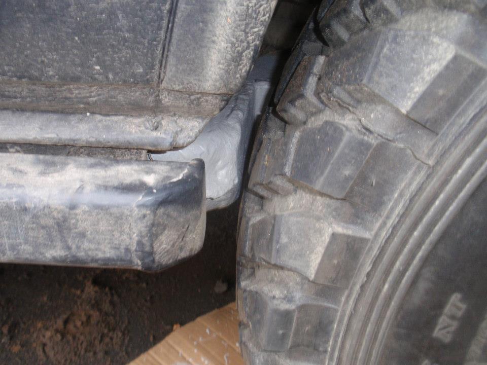

Ritornando al vecchio discorso del fitting di gomme più grandi sul 14, ho ritrovato nei meandri dell'hard disk questa foto che mi era sfuggita delle 215/85r16 ricoperte che stando al produttore misurano 78,5 cmq effettivi (forse le 215/85r16 più alte che ho mai sentito) montate su syncro 14 con braccio tagliato appositamente (forse un tantino troppo preciso :look: )

Non hai possibilità di errore montate così :sbonk: se sbagli pressione delle gomme toccano :asd: ahahahah
Tra l' altro a parte il caso esagerato dell' ultima foto, anche con altre gomme più grandi se avessi bisogno delle catene come le metto ?

Simo_4x4 ha scritto: Non hai possibilità di errore montate così :sbonk: se sbagli pressione delle gomme toccano :asd: ahahahah
Più che per la pressione, il problema è i sassi e i detriti in generale che tiri su con i battistrada...pensa ai tasselli e al braccio che pena!
le catene non le metti infatti :look:

Si la volta che tiri su qualcosa che si incastra fai dei danni sul serio...la mia era un' ipotesi ottimistica della situazione...
Ah :look: ecco...vero che in teoria potrebbe non esser mai necessario montarle, però proprio non averne la possibilità non mi garba troppo...ma neanche dietro e con nessuna gomma diversa dall' originale ?
