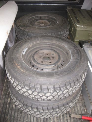

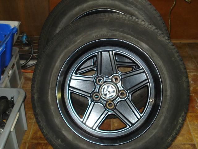

buonasera,
qualcuno sa se sono compatibili con syncro?
Sono delle 7Jx15 ET24,5 con (credo sia il) foro centrale da 112.
Inoltre ho trovato queste... sono delle uniroyal 205/70-r14.
Sono io, o sembrano enormi?
Montate su cerchi ET30... ma allora quanti offset ci sono?

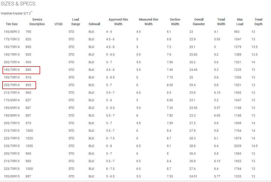

Ciao raffo,
Ti riferisci a queste misure, giusto ?
E un istantanea dalla lista con le misure del secondo link.
