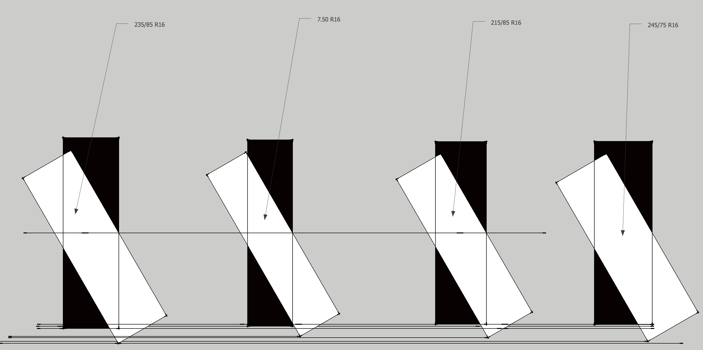

A proposito di seghe mentali e pneumatici da fuoristrada...vorrei condividerne una mia riguardo misure grandi sul syncro.
Discutendo con un inglese che monta 235/85r16 gli esponevo la mia teoria di come secondo me le 7.50 potrebbero essere la misura perfetta e più alta da calzare su syncro 16 con assetto senza apportare nessuna modifica di taglio e cucito. E lui incredulo mi diceva che c'è per forza da tagliare e non si sfugge...
Però io testa dura e jobless troublemaker rinomato che sono ho pensato ciò:
Il problema delle ruotone sul 16 è dato più che altro sul davanti, ma se proviamo a mettere un gommone tipo 235/85r16 sotto al syncro16, a riposo si noterebbe che le gomme calzano perfettamente senza bisogno di alcuna modifica, e pure con un certo margine dai passa ruota, il problema infatti sussiste quando si sterza e magari si è a completa compressione della molla, allora si nota subito che la ruota tutta sterzata si mette praticamente in diagonale e quindi "si allunga" notevolmente verso il passaruota, ed è proprio per quel motivo che vanno modificati e addirittura nel caso delle 235/85 r16 va spostato anche il montante con annesso attacco del crick di almeno un pollice indietro.
MA....e c'è sempre un ma...se noi simuliamo la sterzata con varie gomme di diverse misure, si nota come, l'altezza in sterzata conta relativamente, in quanto l'altro fattore che viene a presentarsi è la larghezza del pneumatico.
La componente infatti tra la larghezza e l'altezza del penumatico va a formare l'effettivo "angolo-vertice" del pneumatico che sarebbe il punto più vicino al montante dell'attacco del crick (in questo caso).
Quindi secondo me una 7.50 pur essendo alta quasi come una 235/85r16 ma larga solo 19 cm, in sterzata non rischia affatto di andare a toccare nei famigerati punti critici....e simulanto tale sterzata, sembrerebbe che la mia teoria sia ben formulata
, difatti nel disegno qui sotto si nota come (con una sterzata teorica di 30°) una 7.50r16 è addirittura 5,5mm meno vicina ai passaruota, rispetto ad una 215/85r16 (invece "a riposo" la 7.50 è alta 16 mm in più sul diametro) !!
Mentre paragonando una 7.50r16 sempre in modalità sterzata di 30° con una 235/85r16, la differenza di "lontananza-vicinanza" al passaruota è di ben 3cm!! (che sarebbero quei famosi cm di quali andrebbe spostato il montante con attacco del crick) Eppure a riposo la differenza di altezza sul raggio è di soli 9mm!
..che quindi la 7.50 sia la gomma alla quale nessuno ha mai pensato di mettere sotto al syncro16 (visto che domando da anni su orum esteri ma nessuno le ha mai provate)ma che in realtà sarebbe quella che permetterebbe di avere la maggior altezza da terra (da mozzo al suolo) senza dover tagliare e risaldare nulla e che permetterebbe addirittura(volendo) di poter calzare anche le catene al posteriore?
Altra nota positiva per la 7.50 è che sarebbe come larghezza praticamente identica alle 195 che uscivano di fabbrica pensate dagli ingenieri vw e quindi a livello di meccanica e di stress apportato alla stessa, sarebbe senza dubbio la più vicina, senza contare che anche i consumi sarebbero più ridotti visto il battistrada per niente largo.
Mi sorprende pure il fatto che le 245/75r16 ci stiano toccando solo poco in full compression e a tutto sterzo, visto che, pur essendo alte 1mm in più rispetto alle 215/85r16 (ovvero praticamente uguali) sono 3cm più larghe e difatti si "avvicinano" ai passaruota di solo 1cm in meno rispetto alle 235/85 r16
Ovviamente poi come diceva Simo4x4 i gusti sono gusti e quindi i cultori della gomma larga "all'ammmeregana" storcerebbero il naso guardando il syncro con quelle gommine strette ma altissime..modalità trampoli...però...se si considerano gli altri fattori....

simo, aspetta un attimo, ma mi sa che quel disegno li è al contrario... secondo me, la parte sotto e la parte anteriore sella rupta, quella vicino al muso...
