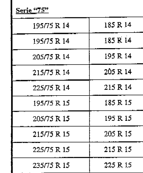

raffo ha scritto:
Gioy_80 ha scritto: Uhm... il /80 non è specificato, come 205 ho:
205/70R14 Reinforced (97R) - fottesega
205 R14 (97M)
205 R14C PR6 (97M)
205 R14C PR8 (109M)
Guardando la tabella CUNA, i 215/75R14 potrei quindi montarli, in quanto sostituiscono i 205 R14, gli indici di carico e velocità di queste gomme sono anche superiori... quindi ci dovremmo essere?
Sbaglio qualcosa? Perchè dicevi che sarebbe un forzare la mano della tabella CUNA? A me sembra chiaro che si possa fare... o no?
Sarebbero solo un filino inferiori come spalla, ma è una differenza trascurabile... e come larghezza nel canale dei cerchi dovrebbero anche starci, credo.
Sei fortunello perchè con 205 R14 a libretto (senza /80) da tabella CUNA hai l'equivalenza diretta 205 R14 ----> 215/75 R14 e quindi nessun problema!
Se avessi avuto 205/80 R14 dovevi fare un "doppio passaggio" mentale: 205/80 R14 = 205 R14 ma 205 R14 = 215/75 R14 e quindi 205/80 R14 = 215/75 R14.
Se A=B e B=C allora A=C.
Ma non so se Motorizzazione, assicurazioni e forze dell'ordine hanno come testi di riferimento i sillogismi aristotelici...
Ah beh... in effetti non avevo considerato che un passaggio mentale così lampante e trasparente non fosse altrettanto scontato per le ottenebrate menti di un controllore. Per un attimo avevo dimenticato che viviamo in una repubblica delle banane... comunque meglio così!
Allora vedo di prendere quelle gomme... :sisi:
Grazie Raffo!

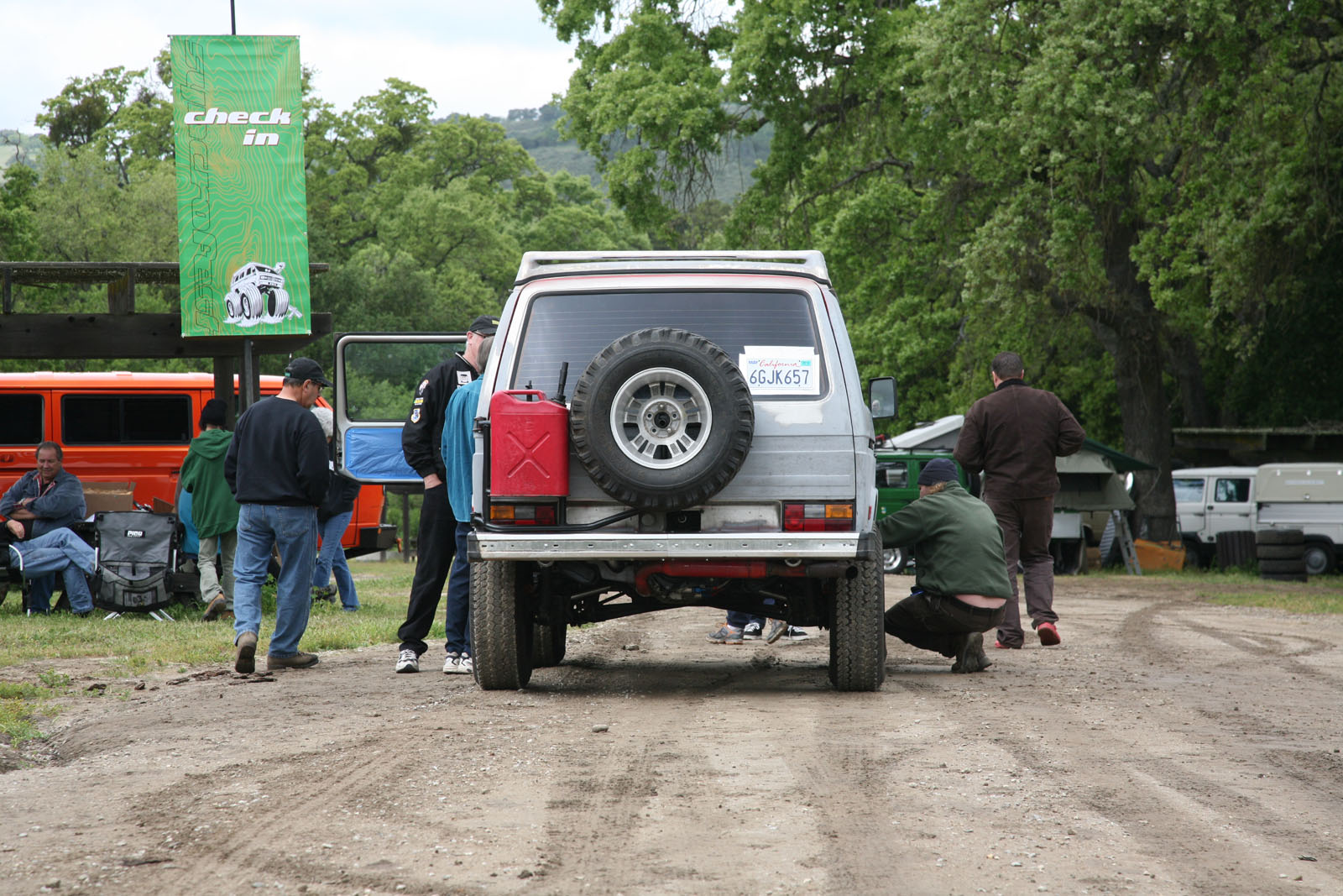

Silentbay ha scritto:
Simo_4x4 ha scritto: Giusto l' altro giorno si diceva che uno accende il fuoco e l' altro ci butta su il Kerosene :asd:
Ne ho giusto un' altra tanica :ghgh: ahahahah
Ma... il tappo carburante??? Ndocazzè?
Questo è fantasticostupendobellissimospettacolare...
Tra l' altro con un bel taglio al muso :vw
Evvai di kerosene....
onestamente non mi è mai piaciuto...non so se è perchè l'hanno "rifinito" male o se è per il colore e per le gomme più stradali che tassellate cattive o se è per il tetto simil westfalia che sembra più una cineseria o se è semplicemente perchè è quel troppo che stroppia e quindi non mi garba...boh... :look:

Il mio messaggio si vede poco... non sono pratico di riportare messaggi altrui ma mi chiedo: Il tappo carburante dove caxo l'ha messo????

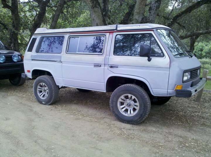

bdade ha scritto: Posso dire la mia? A me quel coso non sembra più un T3, sembra che gli sia scappato il flessibile di mano, mi dà un'immagine di arrabattato.... insomma, per farla breve mi fa cagare a spruzzo :asd:
:look:
Ecco, l'ho detto :fiori:
è esattamente quello che cercavo di dire anche io in maniera più altezzosa :ghgh: :asd:

Visto dall'angolo anteriore mi ricorda un uaz...
