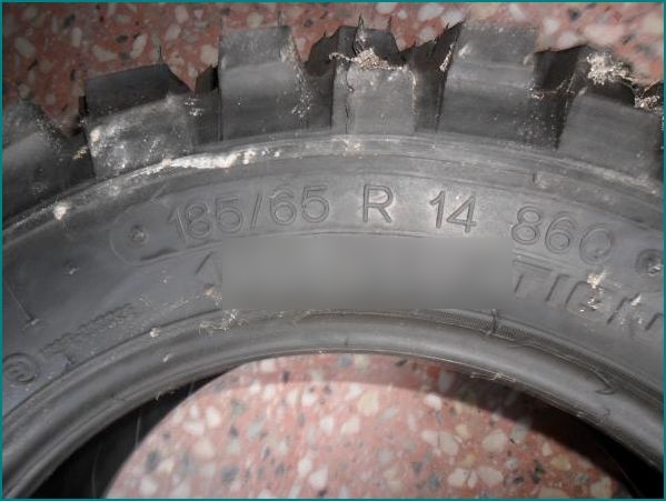

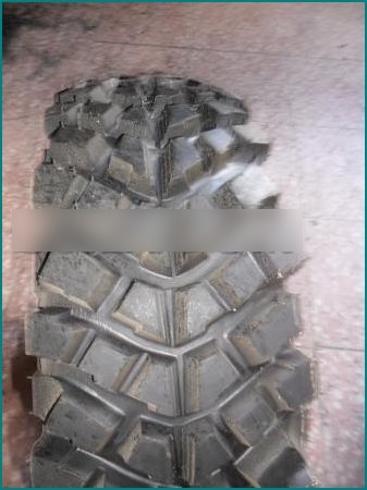

Cosmin! Quella è una misura da auto medio-piccola!
Il disegno Wild Power non è male, ma quelle gomme non vanno assolutamente bene per il syncro!
Sono delle 185/65!!!

Mi ha inviato dello foto e ho scoperto il produttore. Paro non vende ai privati.
www.tessilgomma.com/web/catalogoc.asp?listino=2
Per me le ricoperte possono andare bene per che le voglio usare solo in gare o quando voglio fare percorsi con molto fango, anche se devo spesso cambiare le ruote.
Provate voi a contattare il produttore, force si trova una soluzione per noi.
