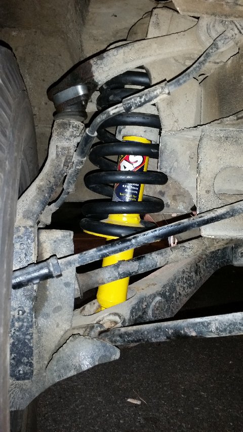

Set di 4 Molle Andreas Lidl
Ammortizzatori anteriori Old Man Emu modificati con prolunga by Paolinox
Spessorini sopra la testina by Gowesty, comprati su campervanculture
Ammortizzatori posteriori TerraFirma TF128, per Discovery 2 +2"
Stasera lo ritiro, sono davvero curioso di provarlo

Belin è rimasto ancora più su del mio nonostante la massa maggiore.
Spero che ti si assestino presto, perché con 56cm i giunti e cuffie del 14 potrebbero durarti qualche ora, e come si vede bene l'archetto a riposo e già super inclinato, pronto ad impattare la molla....invita 20 amici e fai un giro con loro a bordo così incominci a farle assestare

La misurazione comunque non è corretta: io il riferimento l'ho preso all'anteriore, mentre quello è dietro. Inoltre dalla foto sembra che il metro non sia esattamente al centro del mozzo... insomma, la misurazione giusta la farò io stasera
Però hai ragione sull'archetto, è inclinato duro, ho già convocato il gruppo Balabiòtt per una sessione di assestamento molle: tutti a bordo, cd dei Pantera a tuono e si poga :vw
