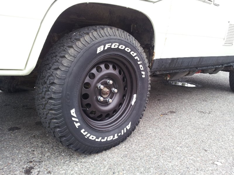

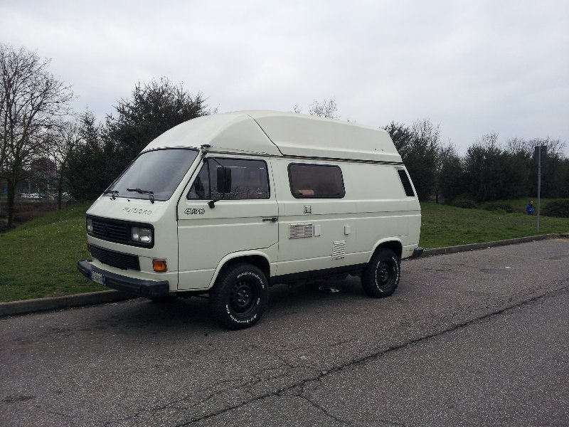

10 Anni 3 Mesi fa #131480 da bdade
Aggiornamenti sul Baita: motorino d'avviamento nuovo installato con successo, ora parte con mezzo giro di chiave, senza fare rumoracci :ola: :applausi:
Per un paio di settimane è rimasto dal mio amico gommista/meccanico per qualche lavoretto. Venerdì l'ho ritirato ed ecco il Baita con i cerchietti nuovi :ola:
Già che era in officina ho approfittato per sistemare qualche magagna:
- frizione: era ancora salda ma in partenza saltellava e l'azionamento era diventato molto duro: era completamente impastata di fango, le molle parastrappi erano diventate un corpo unico di fango secco :sisi: . L'abbiamo sostituita con un kit Sachs nuovo (non rigenerato), comprato da Lamberto: a guardarla era molto migliore di quella che avevo su, quella nuova monta molle parastrappi doppie. Quando si cambia la frizione è buona norma sostituire anche cuscinetto a rulli e i due paraoli --> fatto.
- sempre sulla frizione (e freni): sostituzione completa del liquido del circuito
Ora la frizione è un burro, splendida; la qualità di guida ne ha guadagnato molto :applausi:
- risigillatura della culatta del cambio, che trasudava leggermente. Ha sostituito l'olio del cambio che presentava molta morchia. L'olio che avevo era stato messo da non più di un paio d'anni... :look: ma ho visto con i miei occhi che era sporco :look:
- il meccanico mi ha maledetto in tutte le lingue per quanto fango secco ha trovato nel paramotore e tutto intorno alle zone di lavoro :ghgh: Abbiamo deciso di non rimontare il tappo di ispezione per l'olio del paramotore, così evita di fare la piscina di fango e un po' dovrebbe defluire
- tagliandone completo
- Copertura della ventola dell'intercooler con del plexiglass
- devo controllare una cosa che mi ha detto: gli snorkel del cambio sono stati cortocircuitati tra loro, per evitare che il fango entrasse ancora così copiosamente. Non sono particolarmente entusiasta di questa modifica, ma è un dato di fatto che la frizione era impastata di fango :sisi: Chiederò consigli nel thread dedicato :sisi:
Ah, ieri ho lavato il Baita, dalla mascherina, dalle guarnizioni, un po' dappertutto è uscito ancora qualche chilo di fango :kool: porca puttanazza, mi sa che in quella pozza di merda non ce le metto più le ruote :old:

10 Anni 3 Mesi fa #131524 da Daines
Che bello lo shwarzbraun…..!! sembrano neri ma non lo sono….
Anche io ho fatto questa scelta. Non lo stesso colore, ma lo stesso genere….
:vw
10 Anni 3 Mesi fa #131525 da gattone22
Mi devo ricredere! Che belli i cerchi! Bellissimo il Baita!!!
