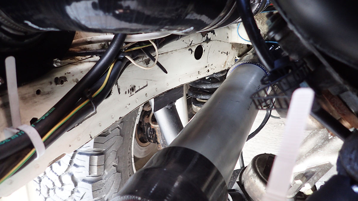

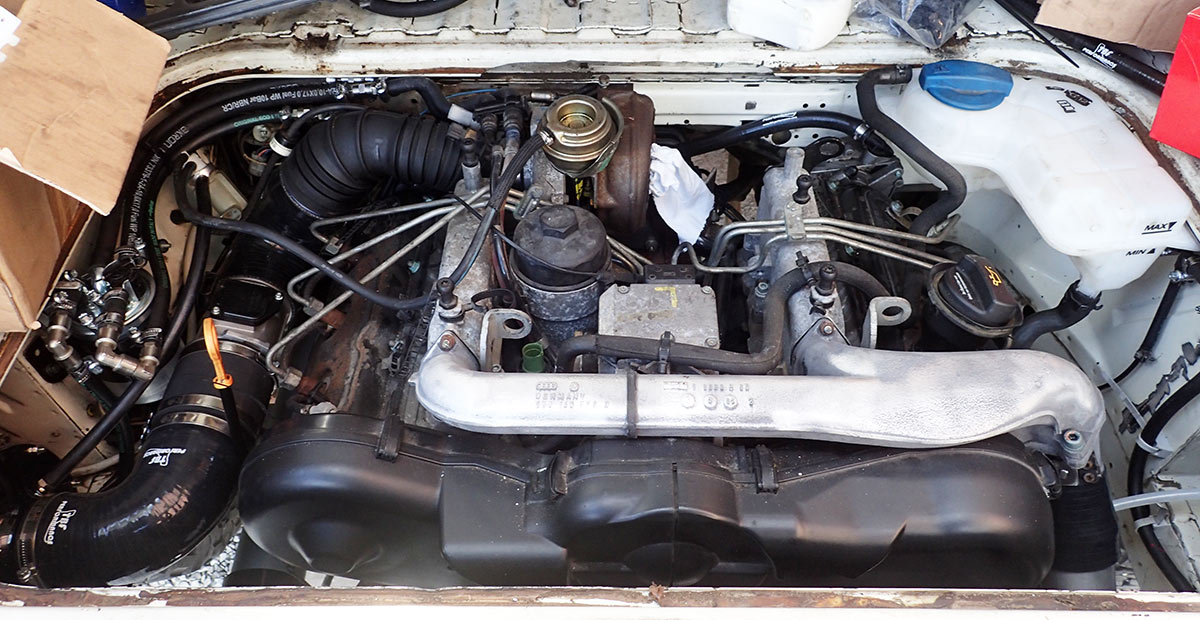

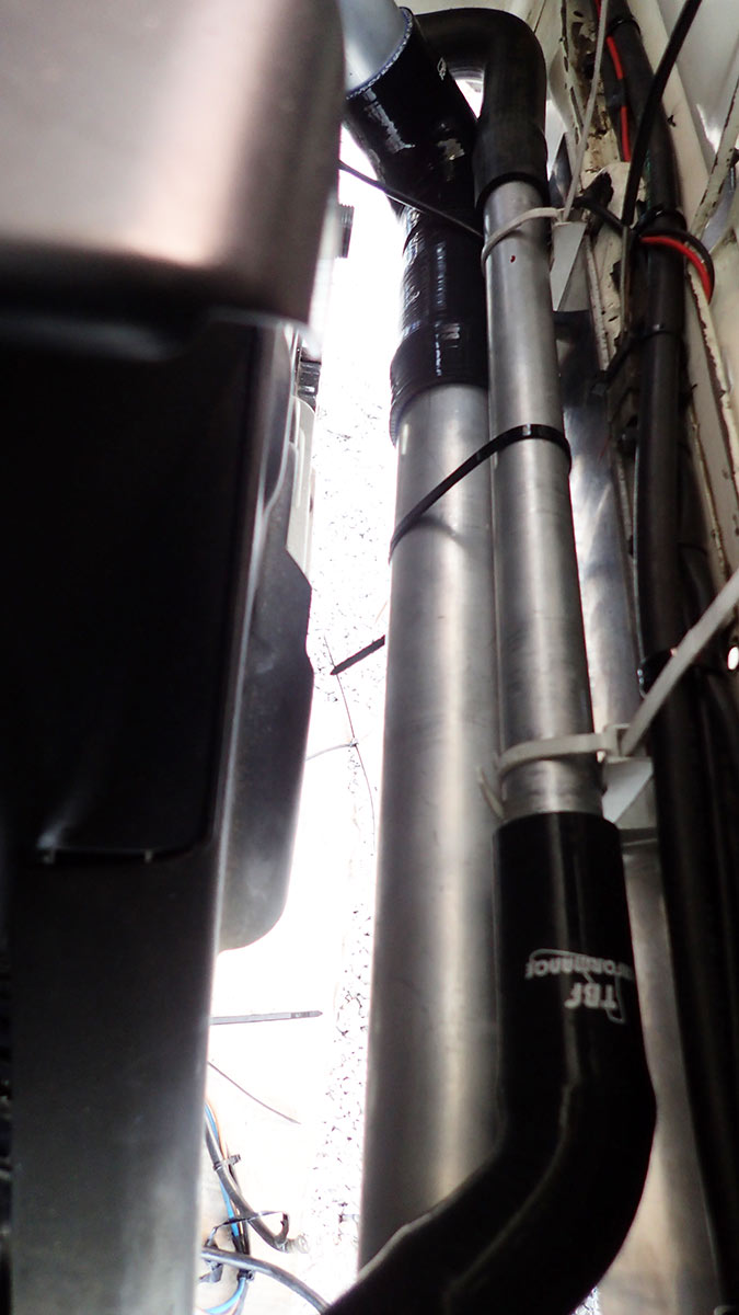

Ci siamo quasi...in attesa del oramai mega attesissimo cablaggio, charge cooler nuovo e altre 2 o 3 cosette...can't wait!! :frusta:
Per poterlo accendere appena arriva il cablaggio, ho montato un tubo da fogna da 76mm diametro x 380mm lunghezza per simulare il charge cooler in arrivo
fatto piastra alluminio dove ho filettato alcuni fori dove avvitare fascette di plastica (quella nera provvisoria...è un po' tutto ancora da fissare definitivamente) che fissano il tubo di ritorno del liquindo refrigerante del motore e (in basso) il tubo da 60mm che porta aria compressa dalla turbina al collettore di aspirazione (passando per il charge cooler)
