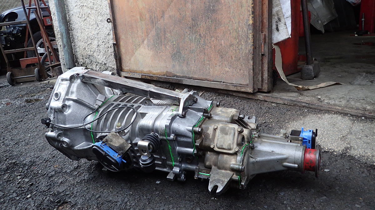

da il Cusna
[img]
www.jokeristi.it/media/kunena/attachment...8_p3021211_.jpg[/img
Dinamometrica umana doppia
Questa foto è fantastica!!!

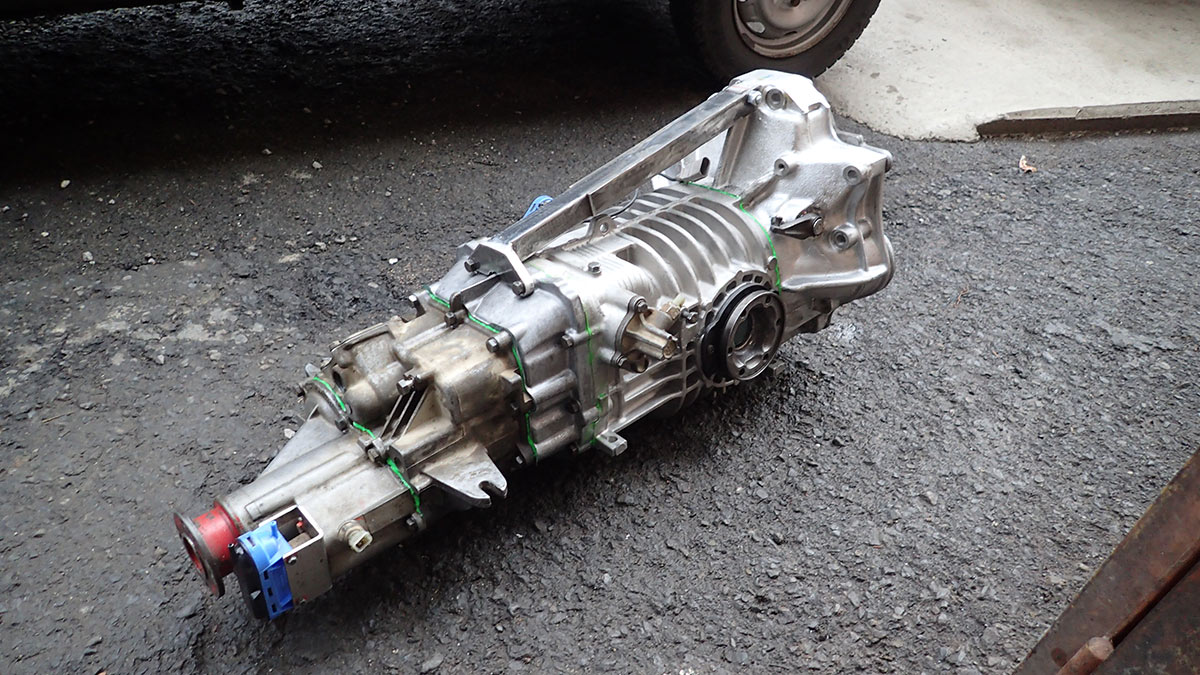

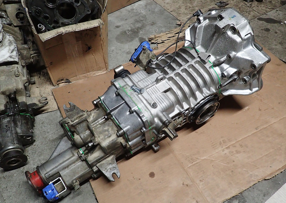

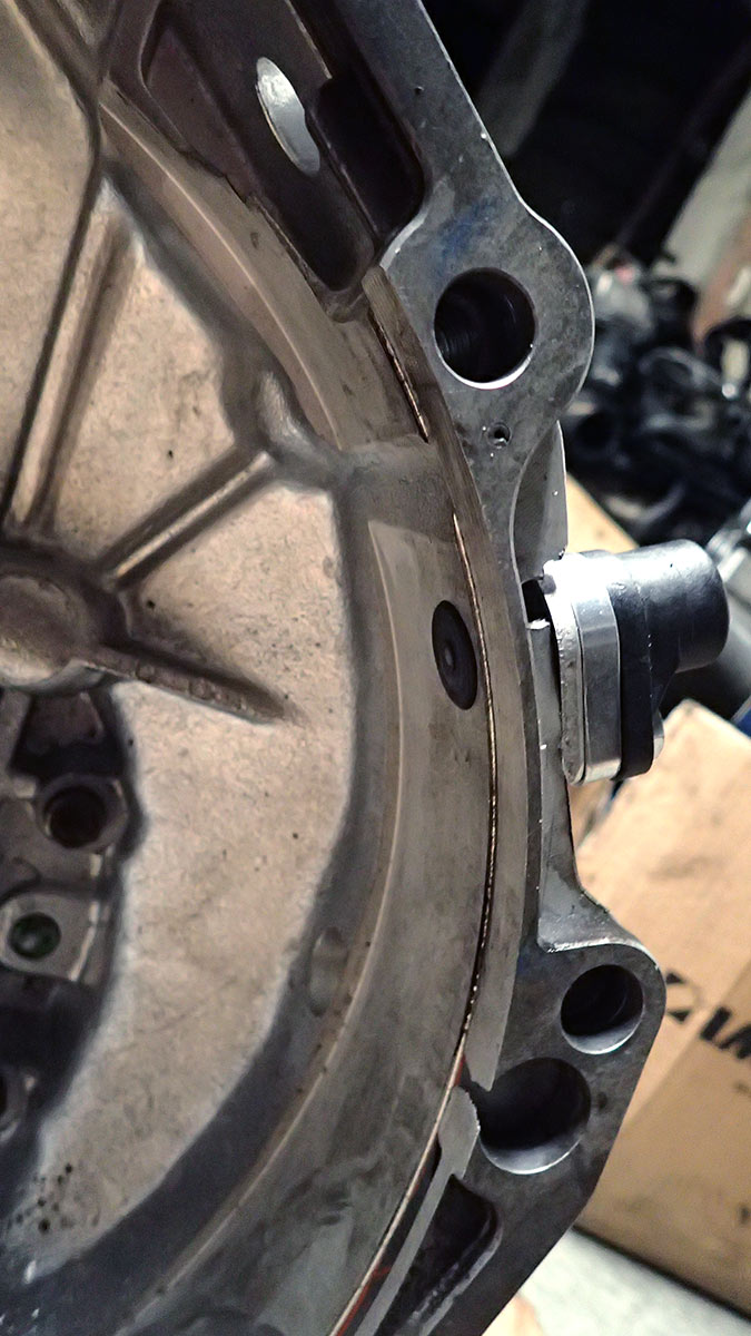

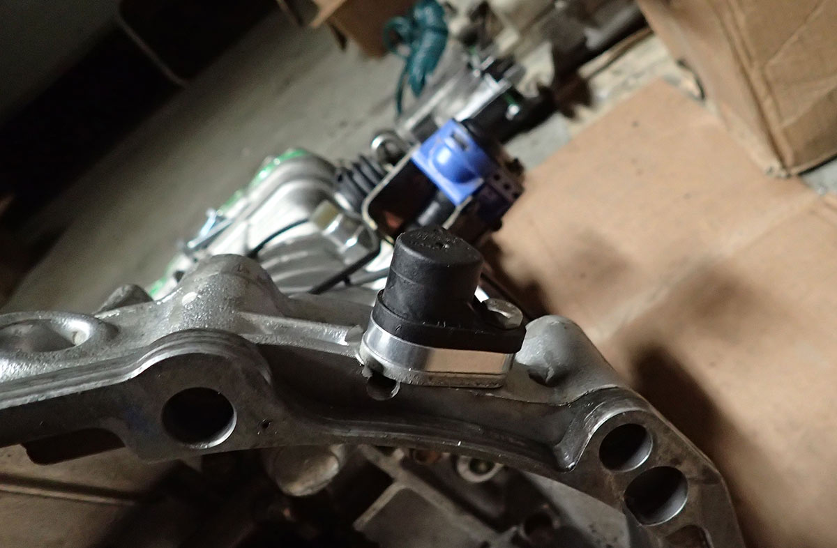

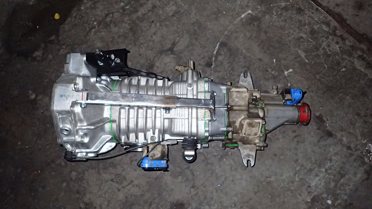

Altre foto del cambio finito che non mi ha caricato prima con anche il famoso sensore di fase posizionato correttamente con i suoi distanziali di fabbrica

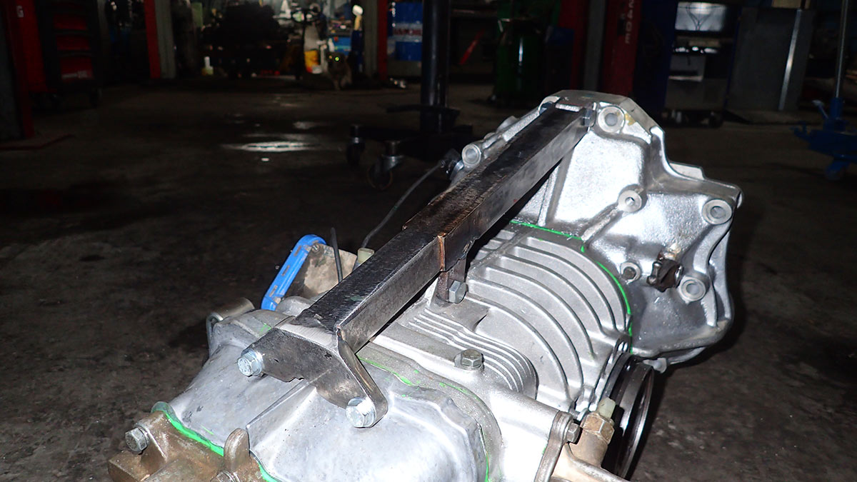

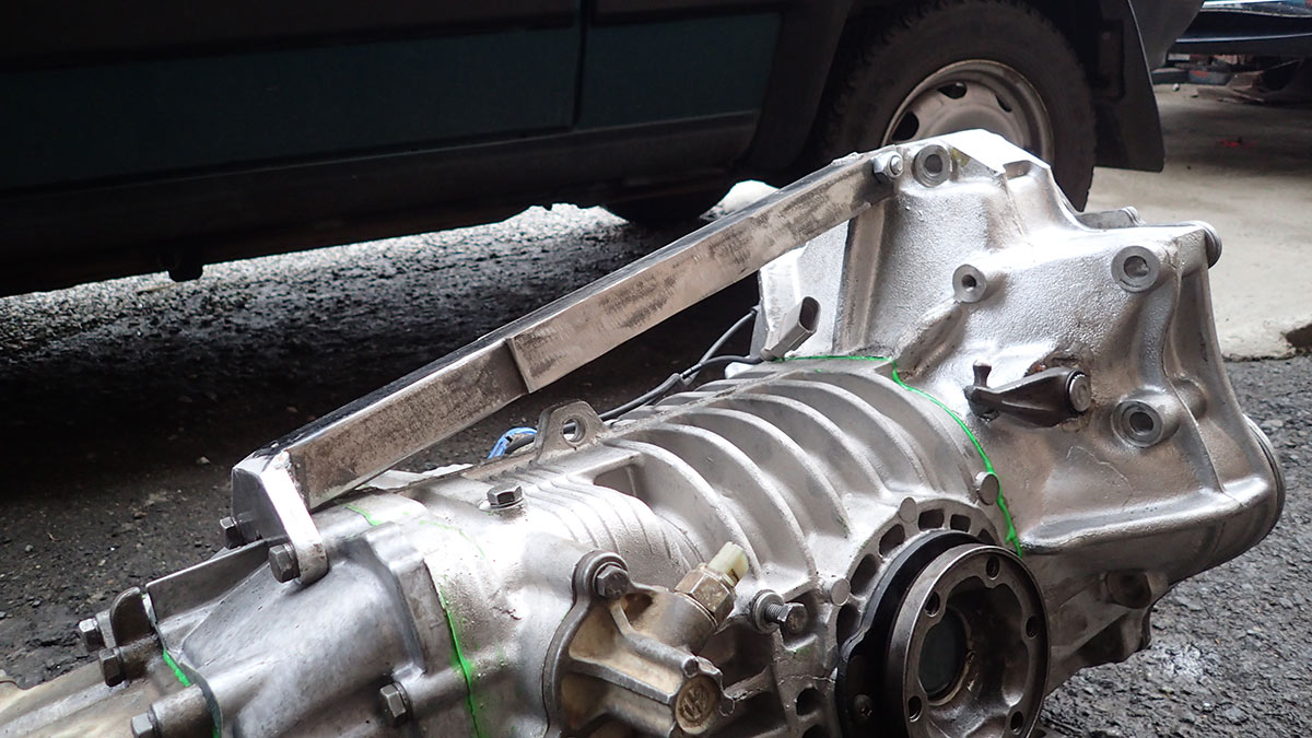

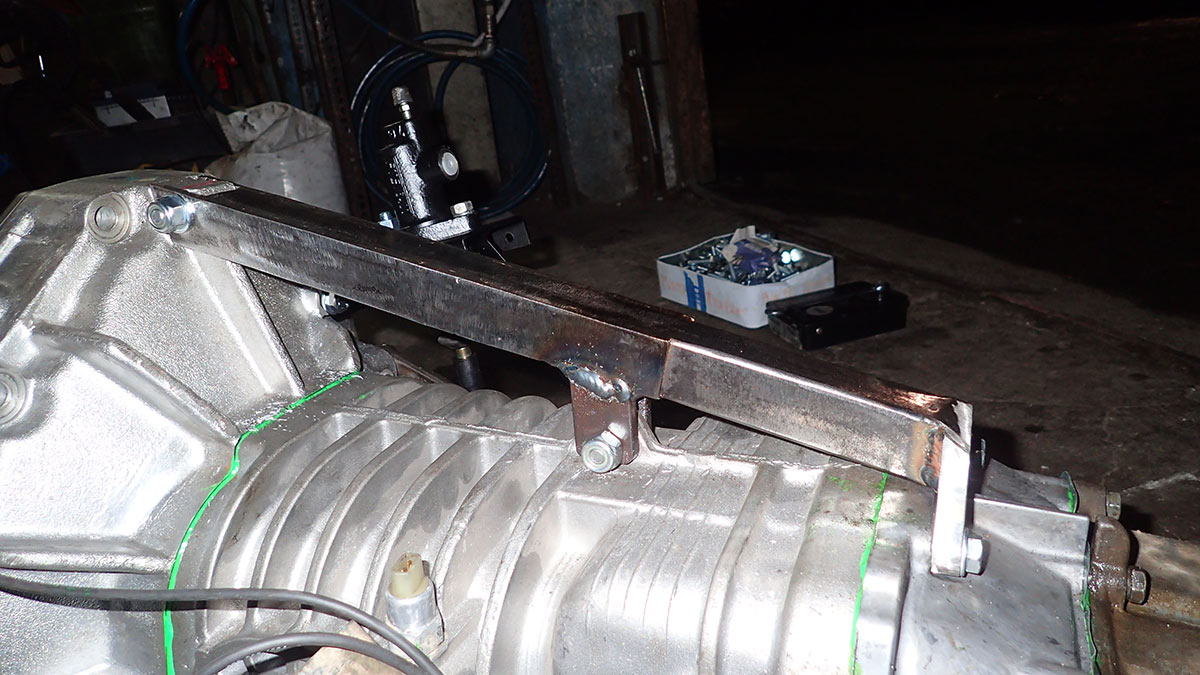

da Silentbay

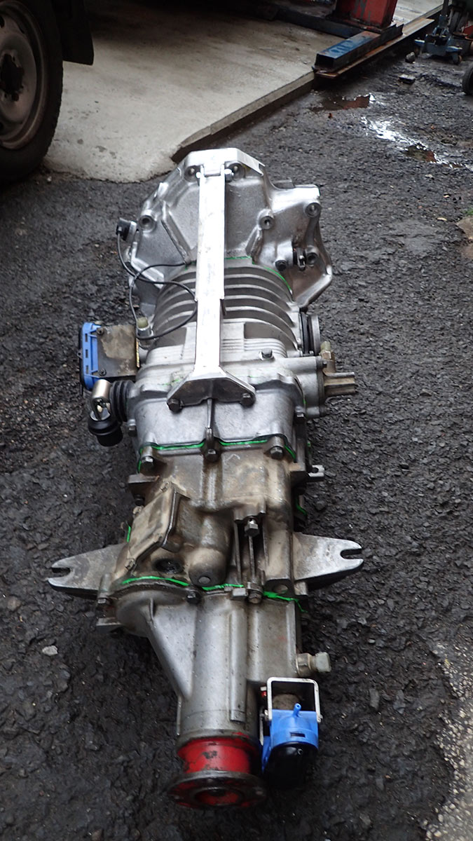

Barra di rinforzo custom in acciaio finita...fatta più bassa di quella originale Sud Africana in alluminio in maniera che non interferisca con il serbatoio del syncro

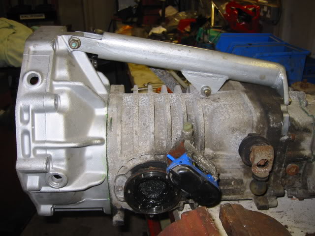

questa quella originale Sud Africana

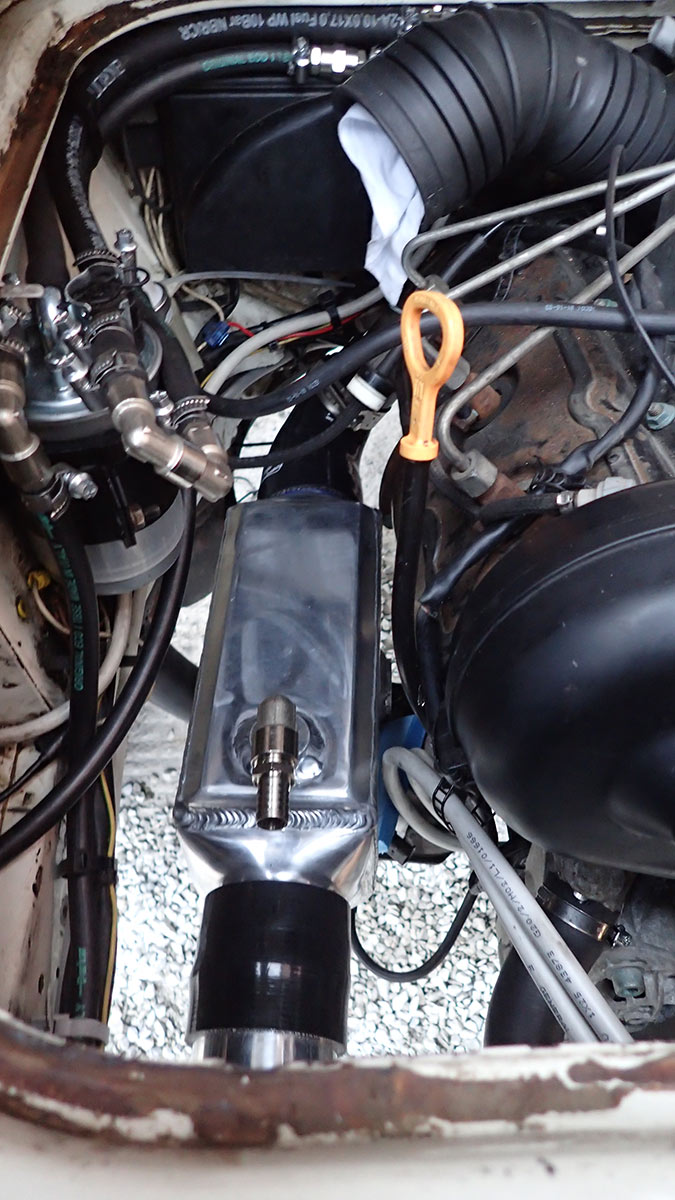

da Silentbay

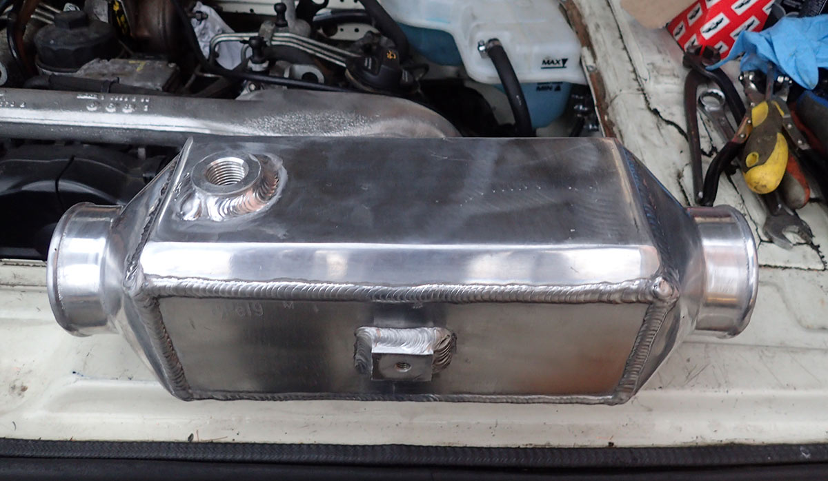

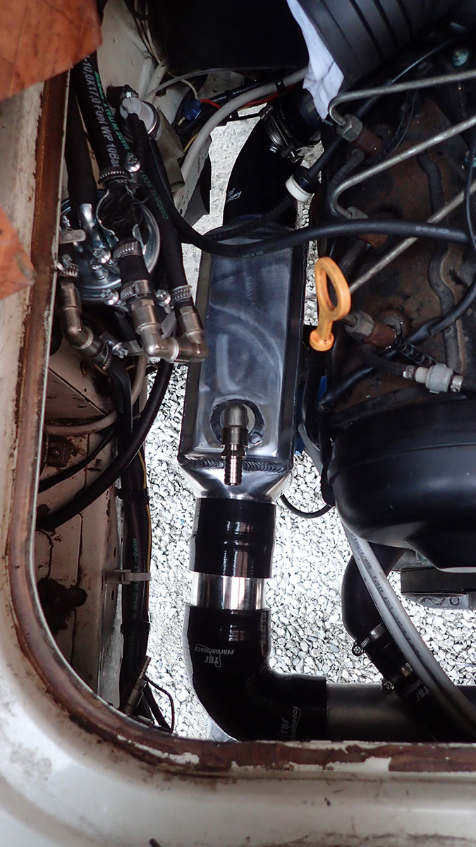

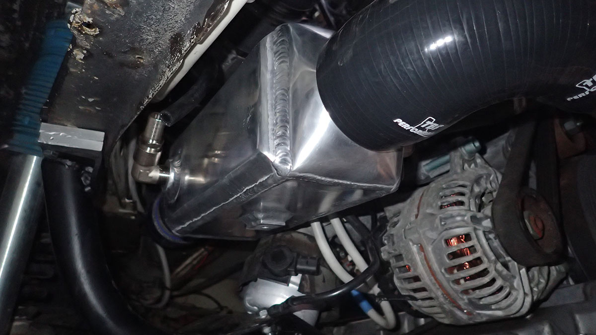

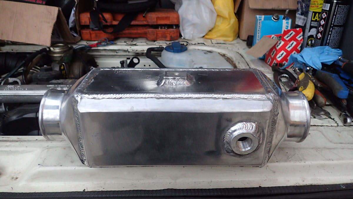

Nel frattempo è arrivato anche il chargecooler che a quanto pare ci sta perfettamente
:read: (aggiungerei: Che culo!
