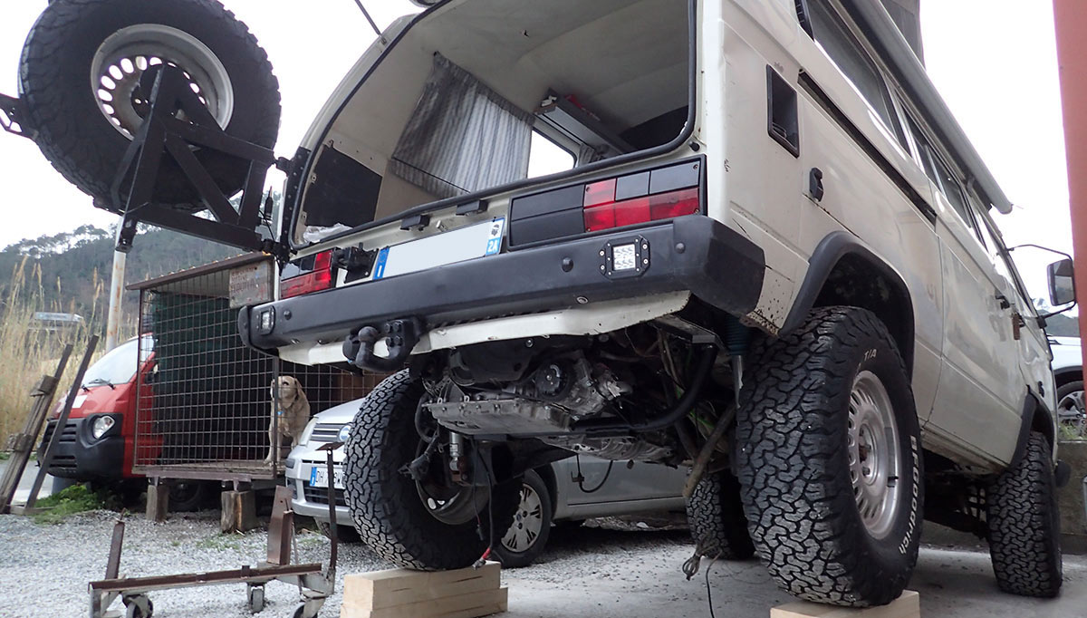

Merda! è tutto grosso, lì!
:sbonk: :sbonk: :sbonk:
Si, si, infatti avevo visto gli spinotti.
Credo che un sistema simile (supporti motori elettrici/adattativi) lo monti la Porsche per le sue 911 ed, in pratica, in base a vari parametri ammorbidiscono/induriscono i supporti per limitare i movimenti del motore che squilibrerebbero l'assetto quando vai a cannone. Roba da spaccare il capello in 4....
Ma tu dove li hai presi ed il cabalggio dei supporti dove si innesta? ossia da dove (centralina) prende il comando?

Esatto, a quanto so io hanno due livelli di intervento: sotto i 200km/h e sopra.

Si hai capito bene...se guardi ognuno ha uno spinotto da collegare al cablaggio...praticamente i supporti hanno un liquido all'interno che in base al passaggio più o meno alto di corrente si ammorbidiscono/induriscono...io a senso pensavo in base ai giri del motore o magari se a freddo (motore che vibra di più) o a caldo (motore che gira meglio e vibra meno) ma in realtà se ho capito bene si regolano in base alla velocità .

Allora posso pure toglierli

Gli ho presi su internet sono gli originali di quel motore e lindurimento è gestito dalla centralina del motore quindi gli spinotti sono compresi nel cablaggio del motoreOlandeseVolante ha scritto:
