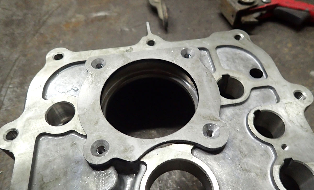

8 Anni 2 Mesi fa #145882 da Silentbay

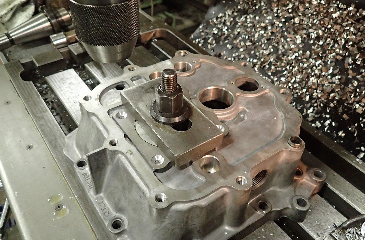

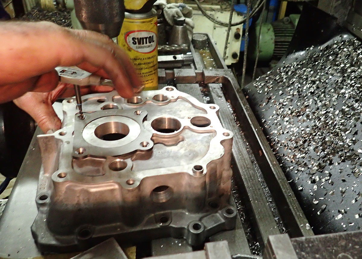

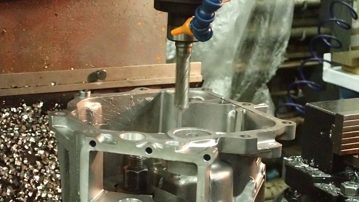

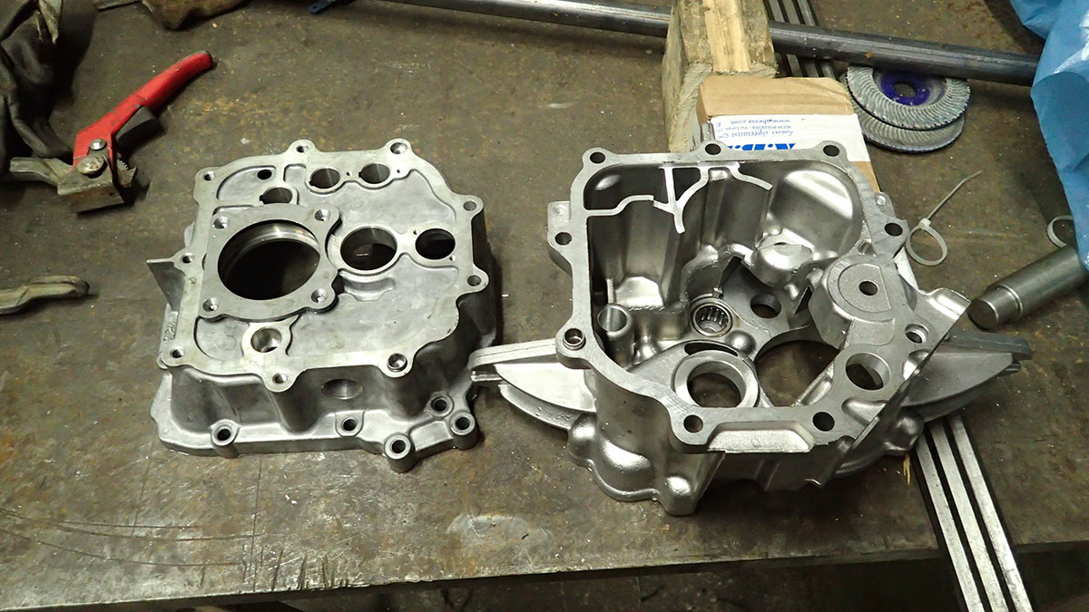

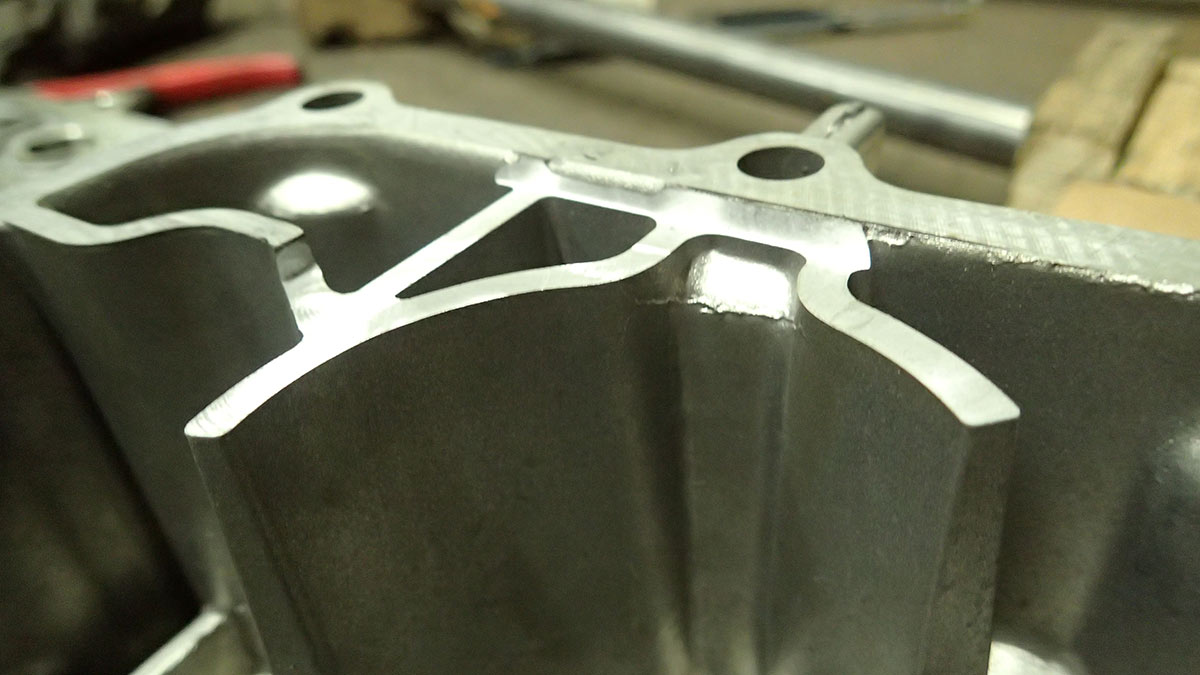

Piastra Sud Africana di ritenuta del cuscinetto principale montata, con conseguente fresatura del case opposto per permettere l'alloggiamento. Tra qualche giorno si potrà chiudere il cambio e poi.....e poi.....e poi attendiamo sempre questo benedetto cablaggio :nono: :frusta:
8 Anni 2 Mesi fa #145884 da CaravelleC
Risposta da CaravelleC al topic SYNCRAZIO
Caspita che lavorazioni, mi sembra di tornare al mio vecchio lavoro, quando installavamo al banco i motori per prove di durata e si modificavano le parti necessarie con il capo meccanico... Questo T3 è la Fabbrica del Duomo... sempre in corso di perfezionamento.
