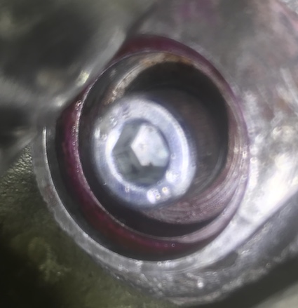

Guardando bene per qualcosino da un tubo, dalla sede di una delle viti che tiene la scatola dove si collegano le sonde di temperatura e vicino alla vite di drenaggio.
Scatola e tubo tranqui si cambia agilmente. Invece per la testa? Faccio saldare?tiene? Se ne cambii una devo cambiare anche l’altra (anche se funziona bene).
Intanto vi allego la foto, non perde dalla base dove stringe la vite (che è nuova col la rondella nuova) di drenaggio ma un po più esternamente.

Risposta da CaravelleC al topic My name is Gordon
Ciao, non capisco bene dove è posizionata la perdita. Dispiace tirar giù la testa, possibile che il circuito prenda aria da una piccola perdita? Io quando ho avuto perdite al radiatore, aggiungevo liquido ma non entrava mai aria, quindi tubi nella norma.In realtà i tubi un pochino rigidi dovrebbero diventare, il tappo dovrebbe tenere una pressione costante di 0.2, 0.3 bar in più rispetto a quella atmosferica. Certo i tubi non devono essere gonfi e rigidi quasi da scoppiare.

Risposta da Dork88 al topic My name is Gordon
Praticamente se vedi la foto, la base dove si avvita la vite di drenaggio della testa è pulita invece la parte alta è rossa/viola. Perde gocce da lì, a freddo si ferma a motore caldo gocciola circa 12 gocce. Io ho i tubi che neanche riesco a schiacciarli. Il tappo funziona, credo che mi tiri su aria da lì, dalla scatola dove sono le sonde di temperatura e da un tubo. Io però sono abbastanza stufo, se devo sistemare non voglio che perda neanche una goccia. Secondo voi posso farla saldare?
