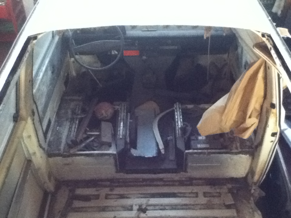

ciao Freddy, insomma, un po' di tagliaecuci...
ora utilizzo in parte un messaggio privato:
devo rinforzare perimetralmente il buco (che si estende quasi al portellone-bauliera) con una sorta di anello (perimetrale al buco appunto) che saldo direttamente sugli scatolati delle centine, in modo da ridare la robustezza alla centina centrale (privata dell'arco superiore).
