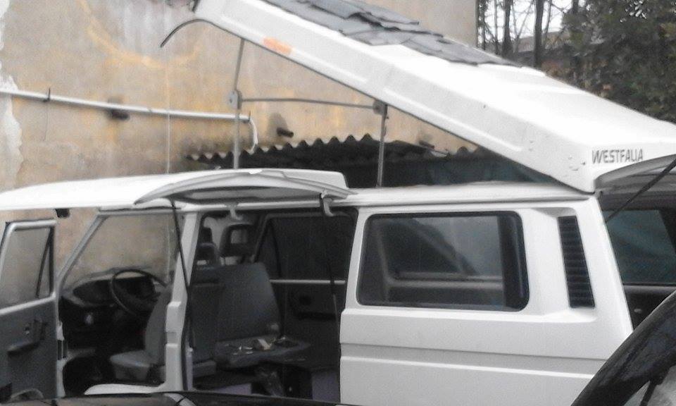

ciao Gioy, in questi giorni mi sto dando da fare per gli interni, come hai visto dalla foto. E quando comincio a non poterne più del meccanismo per il divanetto anteriore, i miei pensieri si fiondano al piano di sopra.
Ora vado a studiare qualche discussione di barre portatutto per la vasca.
Lì sopra la costruisco... voglio la mansarda che scompare... a sbalzo sull'anteriore... ci riuscirò.
...e vuoi sapere chi, senza rendersene conto, mi mise in testa questa follia? RAFFO.
Lui scherzava e a me venne la febbre

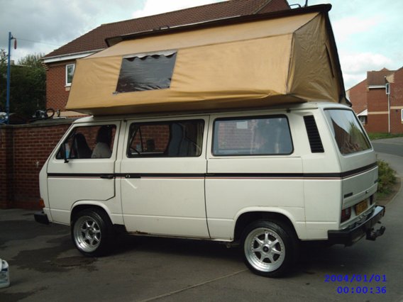

Di mio che poi ho optato per un normale tetto a soffietto in quanto banale postifit di una cannibalizzazione era la cosa più semplice per ottenere il risultato: stare dento in piedi.
Attorno a quel punto ruota tutto.
Dormire sul tetto posizionando overland o anche semplicemnte un igloo su un calpestabile è meno invasivo ed anche più riconvertibile.
La goemetria variabile per limiti di sagoma e baricentri irrinunciabile.
il risultato è la classica soluzione.

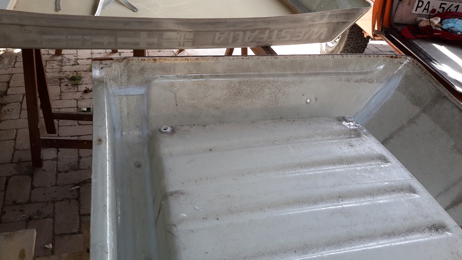

La vasca non regge molto peso se vuoi aumentare la portata ti conviene fare nervature altrimenti crocca.
Questa è il ricondizionamento della mia ho fatto nervature interne in epoxy addensata
plus sgocciolatoi rompi scorrimento acqua per evitare osmosi nell'intradosso della superficie di vetroresina li la fibra è alla luce.
Consigio vivamente l'uso di epoxy all'uopo della vetroresina.
Accorgimento principale: lavorazioni all'ombra (non luce solare diretta) meglio se illuminazione artificiale.
