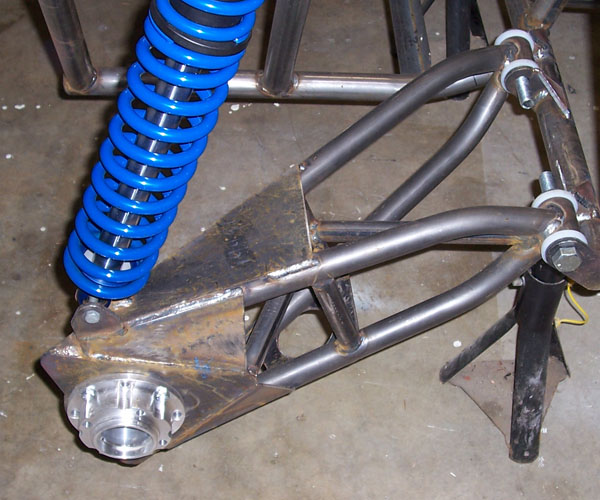

dadoT3 ha scritto: ....In rottamazione ogni tanto ho visto dei 2wd... è uguale?
Lo utilizzerei per fare dei tentativi (incrociando le dita, che riesca a trovare la forma giusta)
Si, il 2wd ha il braccio sospensione posteriore uguale al syncro 14".
Ma perchè non pensare a qualcosa di simile a questo?
Utilizzi il braccio originale per far costruire una dima e da lì modifichi le geometrie.
Non è sicuramente di semplicissima gestione ma neppure impossibile.

dadoT3 ha scritto: Sei tu il colpevole?
Assolutamente no: studiavo l'argomento sollecitato da un cliente (mi hanno fatto ripassare le saldature, causa modifica, su un modello simile x auto made in Usa) e per un brevissimo istante, decimillesimi di nanosecondo, m'è balenata l'idea di perdere tempo in questa impresa. Un solo brevissimo istante, non preoccuparti.
Forse avevo già postato questo link da cui trarre ispirazione.
Comunque in rete si trovano molte idee su come affrontare questi grattacapi e se modifichi i termini di ricerca puoi trovare altre soluzioni interessanti.
