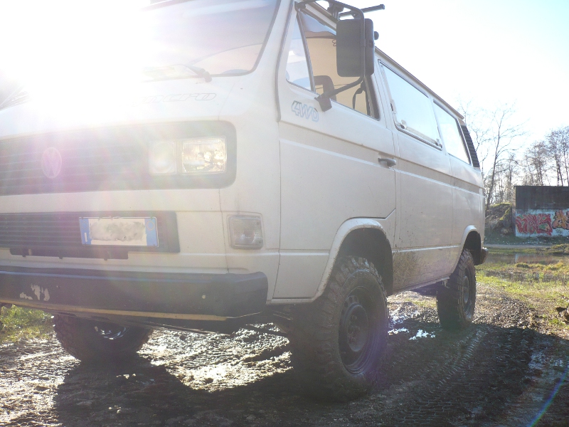

comunque, le pile della macchina fotografica si sono scaricate, ma ho fatto in tempo a fare le foto delle gomme....
anche se non sono le 215, mi pare che siamo lì.....
grande dade proprio belle le gommazze assomiggliano alle mud terrain col tassello laterale.. brao facci sapere qualcosa a riguardo

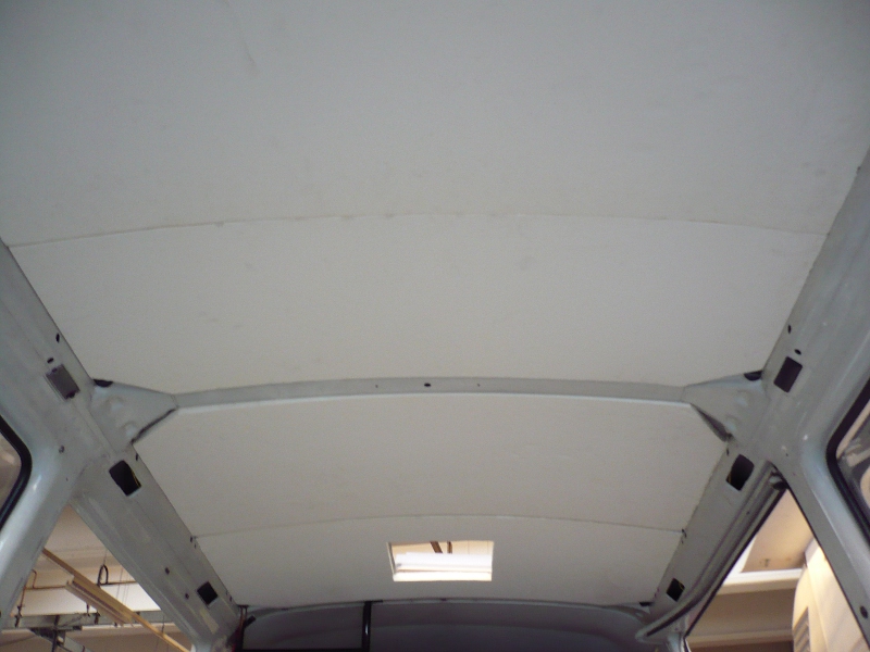

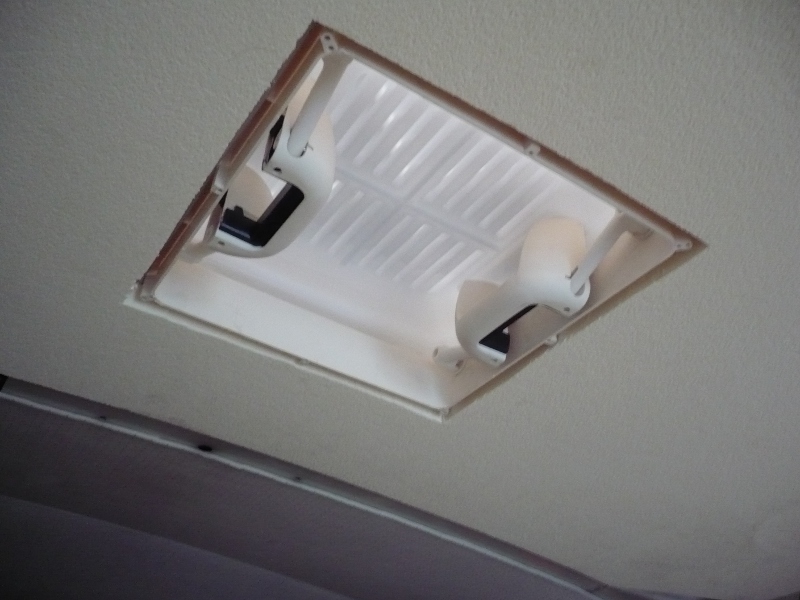

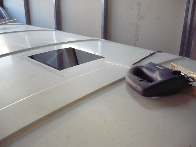

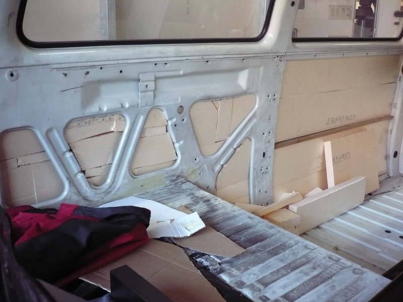

Visto che sono in fase di allestimento multivan, intanto posto due foto che ho ritrovato con un pò di coibentazione (polistirene da 5cm nelle fiancate e 2cm sul soffitto),
poi coperto il tutto con pannello in laminato bianco (roba da costruzione camper.... ero allla ditta e ne ho approfittato.....)
Le sensazioni forti ogni volta che si fanno dei Tagli.....
...e l'oblò piccolino che ho trovato.... visto che il tetto curva un pò e risultava ostico uno più grande.... (ma in futuro taglierò il tetto.... :wink: )
manca la foto con la copertura e la cornice dell'oblò, ma si capisce lo stesso....

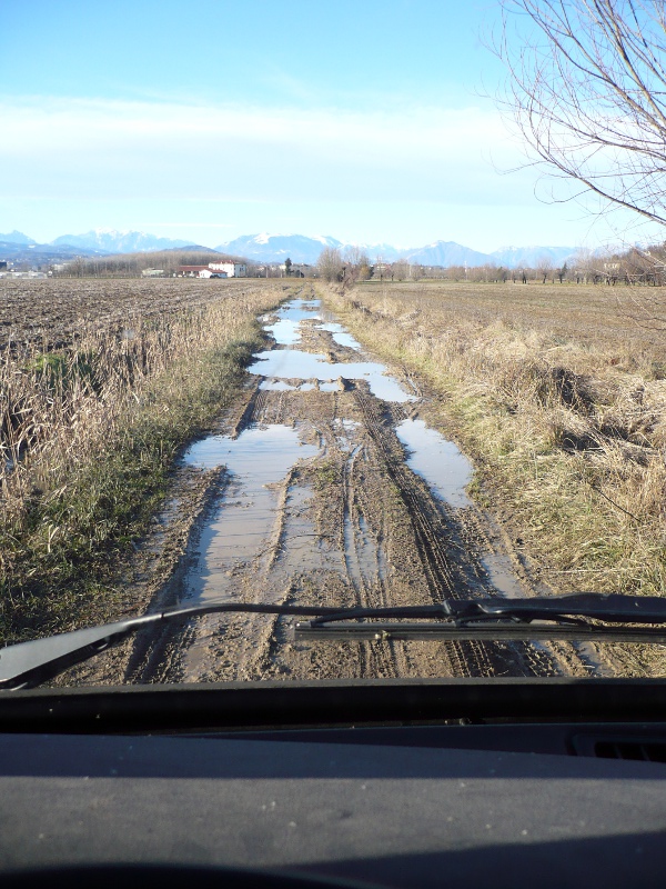

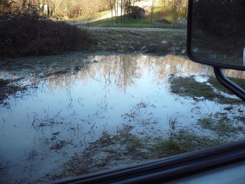

Eppoi, visto che oggi non potevo proseguire con i lavori.... sono stato a fare un giro a esplorare una zona dove c'è una piccola pista/parco dove vanno a girare i fuoristrada e le moto.... era tanto che la cercavo, avevo dimenticato la strada.... oggi era semi allagato, viste le piogge, ed essendo da solo non ho potuto lanciarmi a fare numeri....

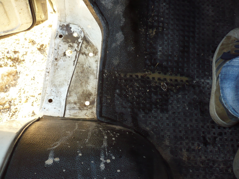

...devo montare le pedane, sennò mi entra acqua dentro.... la zona era un pò allagata.... notare la scarpetta da festa.... non proprio adatta al tipo di uscita....

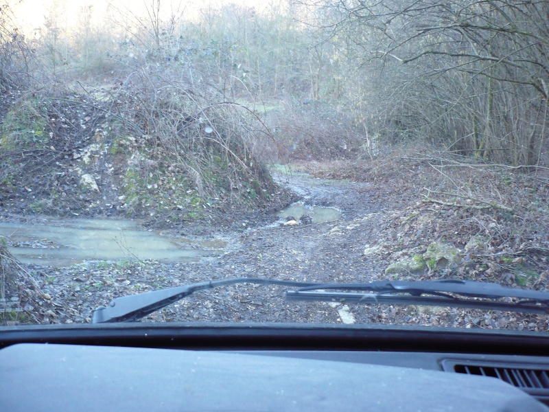

le rampe infangate oggi non mi son rischiato ad affrontarle.... in foto non rende molto.....

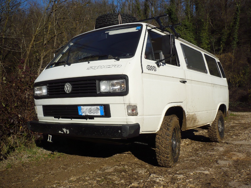

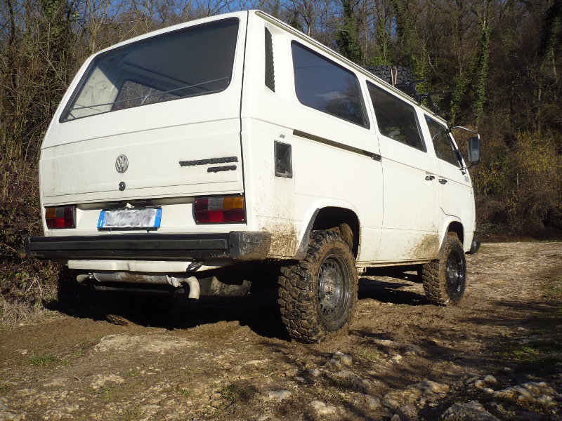

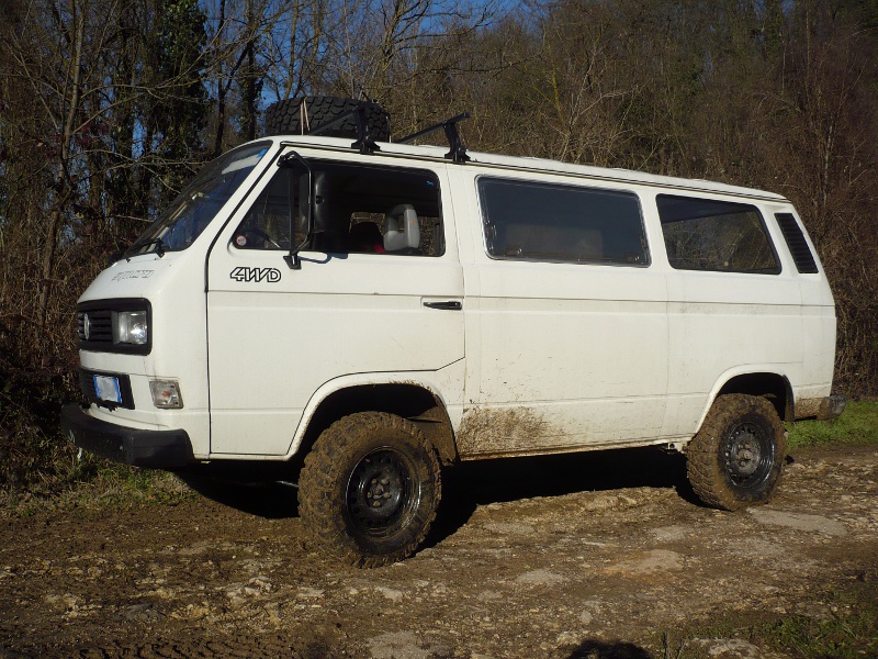

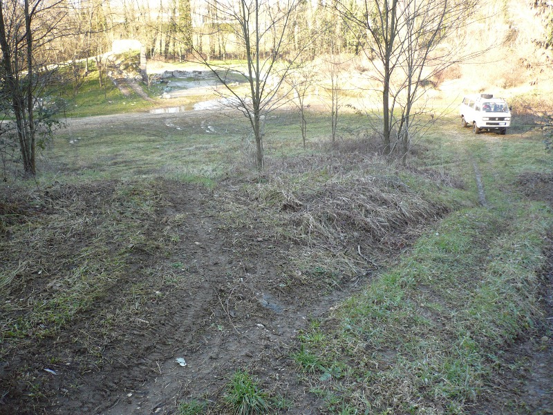

...e finalmente il Macignomobile comincia a uscire..... ma è ancora work in prog....
...torniamo a casa, peccato non avere un copilota o un'altro syncro pronto a eventuali recuperi.... (messaggio ricevuto syncri veneti/trentini...???? :ghgh: )
....almeno sul rientro ci si lava un pò la scocca.... :ghgh:
12 Anni 3 Mesi fa #101645 da Simo_4x4
Bel lavoro ! Però....c'è un però....con tutti gli oblò che fanno proprio quello li dovevi mettere ? C'è la fiamma anche che fa il 28x28 che è di gran lunga un prodotto di qualità superiore....
Non prenderlo come un rimprovero eh :) è che da "addetto ai lavori" io quell' oblò proprio non lo posso vedere...
Per il resto complimenti perchè è venuto proprio bene ! Poi con gli specchi grandi mi piace un sacco ! :D
12 Anni 3 Mesi fa #101651 da Daines
@simo: eh... quell'oblò me l'hanno dato in mano, e mi hanno detto, monta questo...
non è proprio bello, mi interessava solo avere uno sfiato sul tetto, e alla fine era tutto compreso (i costi)sull'omologa che ho fatto.... ma devi sapere che è solo questione di tempo.... a casa già riposa un tetto in vtr pronto per essere montato appena la family si allargherà.... per ora va bene così, perchè mi posso infilare sotto i rami senza paura!!! ....poi sarà un'altra storia.... al max mi prenderò un doka per fare i desfi..... :ghgh:
