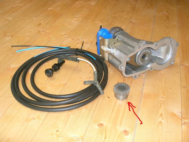

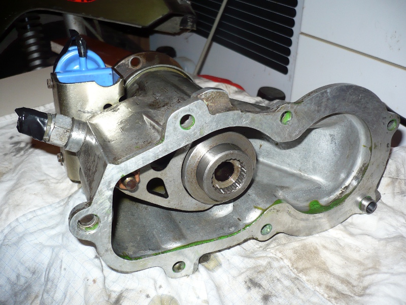

Ebbene si!!!! finalmente disgiunge!!!
Dopo lunghe ed estenuanti prove, e vari monta e smonta , finalmente il disgiuntore è andato su....
beh, a dire il vero è andato su tre volte, ma sembrava mancasse un'ingranaggio, e invece il "problema" era un'altro..... era solo un'altro tipo di disgiuntore.....
ti pareva che poteva andarmi liscia al primo colpo???
....però così è come se avessi montato tre disgiuntori....
e poi perchè avere un disgiuntore come gli altri, se nemmeno la visco è standard???
quindi me la metto via che il macigno sarà sempre un pò "PROTO".....
Un ringraziamento al team di menti che hanno collaborato anche a distanza al montaggio del pezzo: Paolino, Simone e Amedeox....
Ed ecco il fantomatico disgiuntore del macigno:
Che ha il millerighe che va diretto sull'alberino del cambio, senza ingranaggio, come nel sistema tedesco:
e a differenza del tipo mmmericano non ha il cuscinetto sul millerighe mosso dalla forca.... insomma un'ibrido tra il krukko e il mmericano.....
