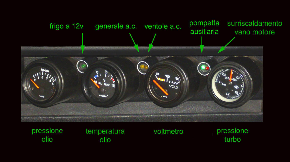

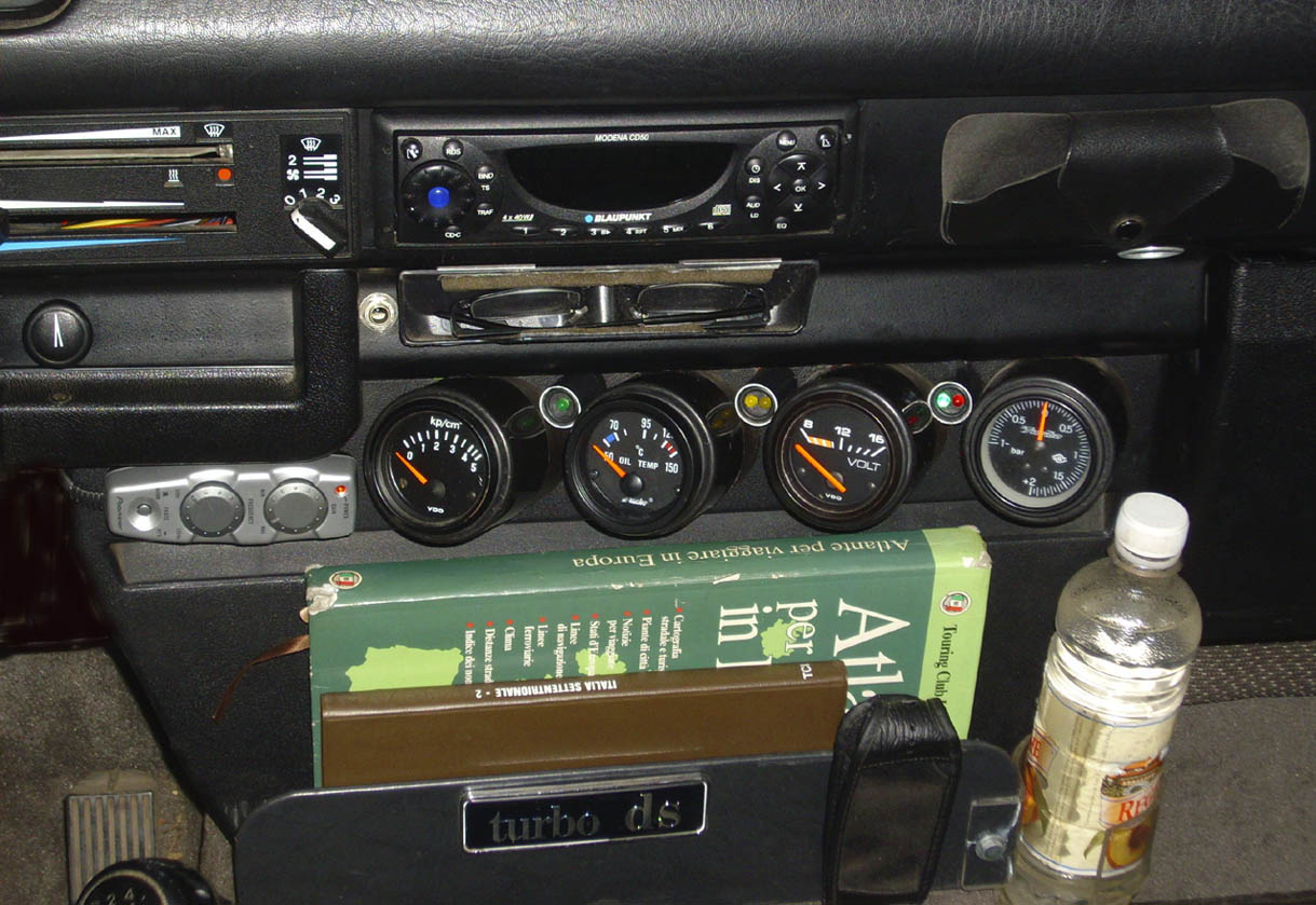

Il progetto "astronave" aggiornato al 4 marzo 2012.
(ma quanto me piace 'sta machina..!.) :smile:
La coppia di led a destra si accende in caso di surriscaldamento; anche a motore spento e chiave disinserita.
Il blu si accende se parte la pompetta di riciclo dell'acqua. Il rosso invece è collegato ad un termostato da 85° avvitato sul basamento in prossimità della pompa gasolio. Se si accende il rosso è meglio fermarsi e aprire il vano motore per un controllo.
