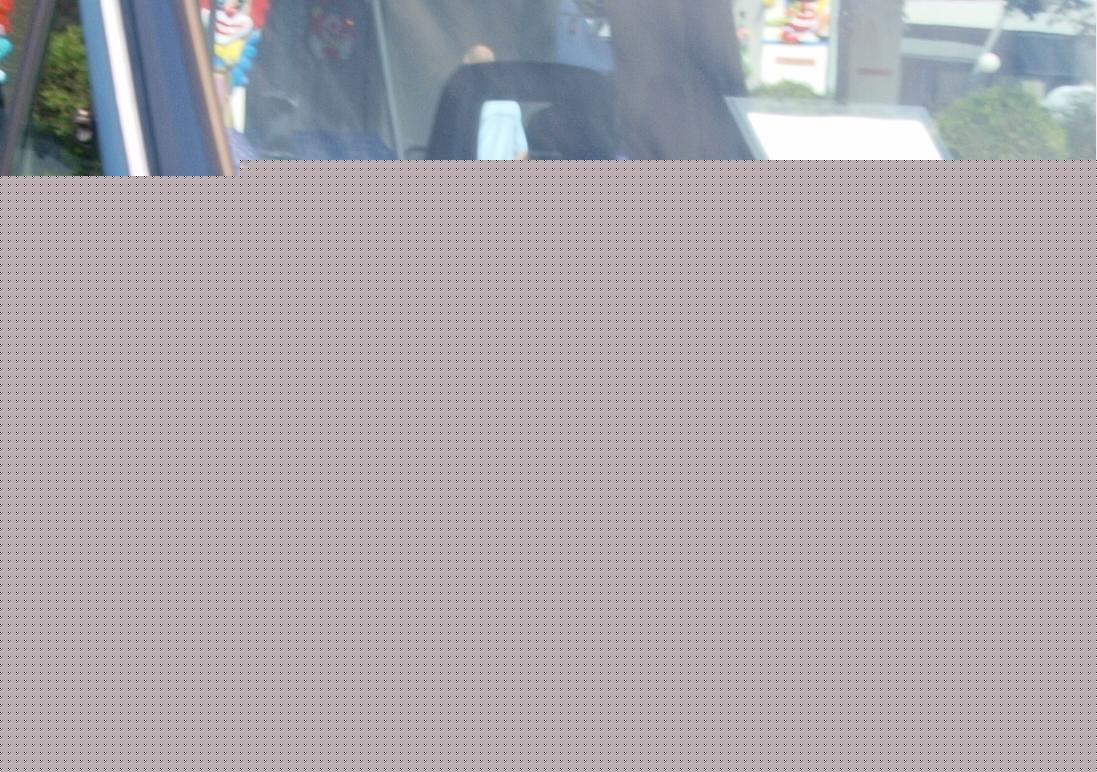

Pure a me lo fa solo quando sta parcheggiato e piove forte (sta piovviginando da un po', ho appena controllato ed è asciutto).
Nel mio caso la guarnizione sembra fare ancora il suo dovere (tra guarnizione e vetro infatti l'acqua si ferma, in nessun punto cola), il problema è che invecchiandosi s'è tirata, e nella parte centrale dove c'è la giunzione c'è qualche bel cm di guarnizione senza l'addobbo centrale simil-trasparente (e presumo che l'acqua entri da lì).
Ora però il dubbio: sui vari rivenditori (io mi trovo bene con Gunzl) ho notato che ci sono le guarnizioni differenti tra i Vehicles with Trim e i Vehicles without Trim.
Trim è la guarnizione "gran lusso"?
Sul mio syncro (Caravelle GL) la guarnizione è appunto divisa al centro dello spessore.
Foto esplicativa.
Quindi, ricapitolando, il prodotto che corrisponde al mio è questo nella categoria with trim ( www.vwbusshop.de/epages/GuenzlClassicPar...s/Products/255845121 ) oppure quello senza, segnalatomi dal buon Paolinox?
Tecnicamente potrei montarci entrambe, no?
Odio i lavori di carrozzeria, ma mi sa che è meglio non trascurarli prima di trovarsi dei bei buchi di ruggine nascosti... :incacchiato:
Foto esplicativa.
