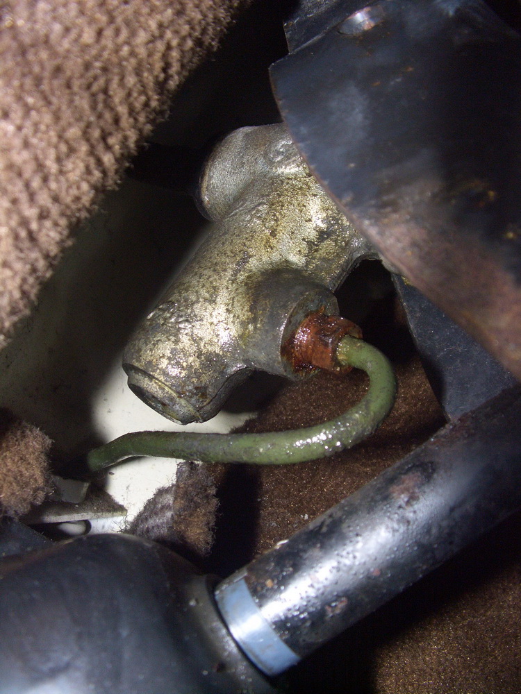

Ciao a tutti.
anche a me la zona sotto i pedali è sempre bagnata, anche se non piove e in quest'ultimo periodo non è piovuto molto qui.
Ho notato però che anche questo oggetto (che metto in foto) è sempre bagnato, il tubicino.
Premesso che non so cosa sia l'oggetto e premesso che non so se è baganto perchè ci cade l'acqua sopra (ma dubito), che cosa è sto coso? mi devo preoccupare? il liquido che c'è sopra sembra acqua, perchè a parte la prima volta che l'ho asciugato che era zozzo di polvere e altro, nelle volte successive il liquido era trasparente e inodore (non l'ho ovviamente assaggiato quindi non posso dire di cosa sa....)
Eccolo... Aiuto...
p.s. forse la foto è al contrario... non mi ricordo...
Eccolo... Aiuto...

da Bucho
Risposta da Bucho al topic Zona pedali spesso bagnata
nel mio caso era proprio l'oggetto in foto, ovvero la pompa della frizione rotta. sostituita ora sembra tutto ok.
