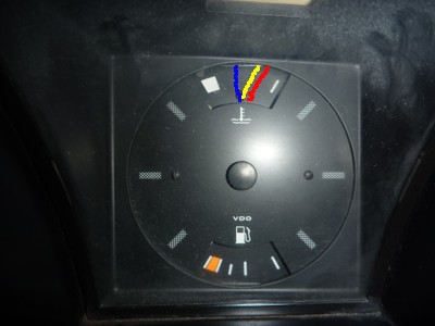

non riuscivo a resistere, sono sceso e ho fatto le foto di rito...
nella prima vi metto lo strumento. In giallo la temperatura costante che ho ormai da un paio di settimane (con l'arrivo del caldo) e che mi ha indotto a consultare i saggi del sito.
In rosso la temperatura che raggiunge in salita e durante code o traffico.
In blu vedete quella che aveva poco tempo fa, durante tutto il viaggio che lo ha portato da Mondovì a casa mia (a febbraio)
Ultima nota. Con il riscaldamento acceso la temperatura cala visibilmente e velocemente! Riportandosi nel giro di un minuto al livello blu (partendo da giallo o rosso)! poi risale lentamente.
Immagino che sia lo strumento, perchè non è normale che cali così velocemente giusto?

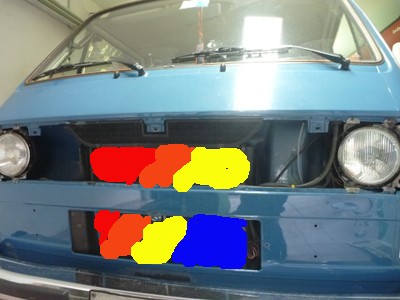

Per quanto riguarda il radiatore... ecco un immagine della temperatura del radiatore dopo un bel giretto (scusate la grafica pessima...)
Dopodomani mi procuro un termometro... e posto qui le misurazioni
