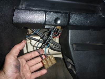

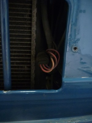

Tornando a discorsi elettrici, ho pulito contatti, controllato uno per uno tutti i fusibili e li ho trovati sani. non ho trovato traccia di fili messi male, ma ho trovato questo (ma a dx del piantone)

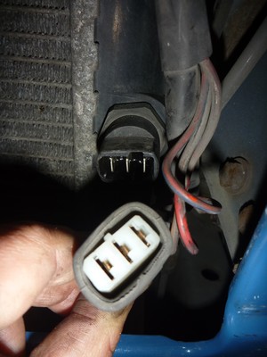

Pulito il bulbo (Ditemi che è questo!!!)

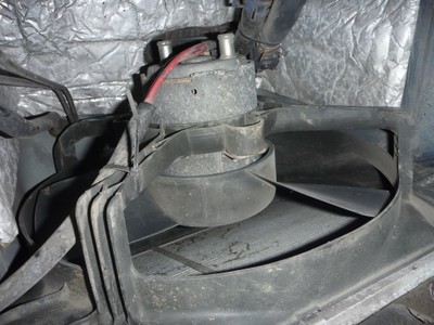

e ventola (sono sicuro che sia questa)

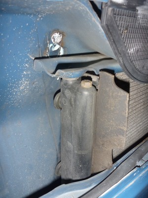

Lascio una foto del tappo del radiatore che domani proverò a spurgare (o stasera se non resisto e visto che la mia compagna non c'è...)

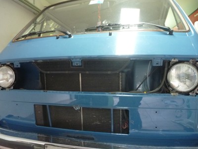

E del nostro asinello tutto "spogliato" in attesa di coccole...

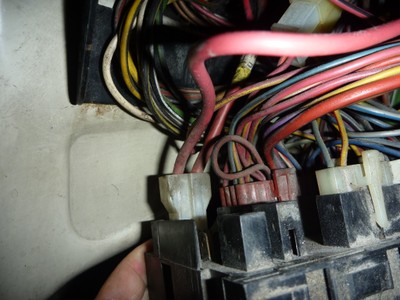

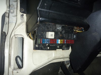

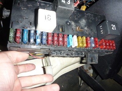

Ecco cosa trovo nella scatola fusibili

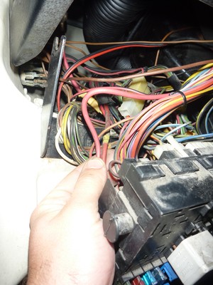

Vedo che partono questi due cavi rossi piuttosto grossi, sono gli stessi che danno le due velocità alla ventola, perchè a questa si attaccano dopo essere passati su quello che credo sia il bulbo, che ho fotografato prima

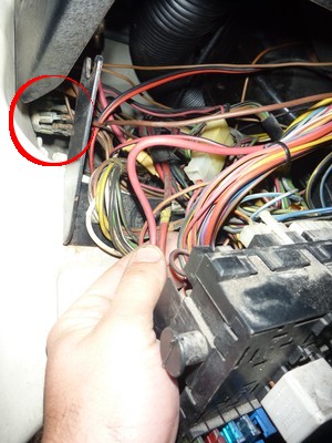

in rosso ti ho evidenziato una delle due rose fissate alla carrozza..
prendi una torcia e illumina quella zona, sopra (più o meno dietro la presa d'aria del cruscotto) trovi il relè che ti ho postato prima! daje che stasera brindi!!!
(che dice il "test ponti" sullo spinotto che va al bulbo?)

Beh io devo arrendrmi... i miei hanno tutti i fusibili a "supposta" ed il radiatore ha 2 bulbi in alto a dx, evidentemente ho gli impianti elettrici di vecchia concezione... il bulbo a tre contattim mmhhhh dovrebbero essere tre positivi quindi ponticellandoli (staccati dal bulbo) a due per volta dovrebbero comunque far partire la ventola. identificandoli con 1 il contatto a se sul bulbo e 2/3 gli altri due, facendo un ponte tra 1 e 2 poi tra 1 e 3 dovresti avere la partenza della ventola. se parte... e il bulbo o la massa (perche a questo punto i positivi fungono).

Il bulbo test risulta positivo (cioè la ventola parte), per inciso, i poli sono due + e uno - credo per le due velocità che deve avere la ventola.
Il mio bel radiatore è sano (o almeno sembra) perchè a radiatore e motore caldo (questo pomeriggio ho fatto un mountain test sul Cimirlo) la zona del bulbo... è fresca!!! Ci metto su la mano tranquillo!!! mentre la zona più a sinistra, è bollente!
Per forza non parte la ventola! il bulbo non parte perchè lì il radiatore non scalda!
