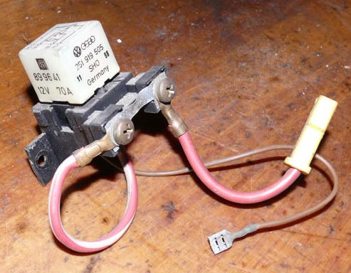

Nel caso si adotti un relais, il n. 87 e quello per l'utilizzatore, quindi anche uno con 1 solo 87 va bene... comunque Mopenti guarda qui...
www.forum-auto.com/uploads/200504/bublle..._anti_brouillard.jpg
c'e uno schemino semplice semplice e come vedi uno degli 87 rimane vuoto (quindi ne basta 1).
