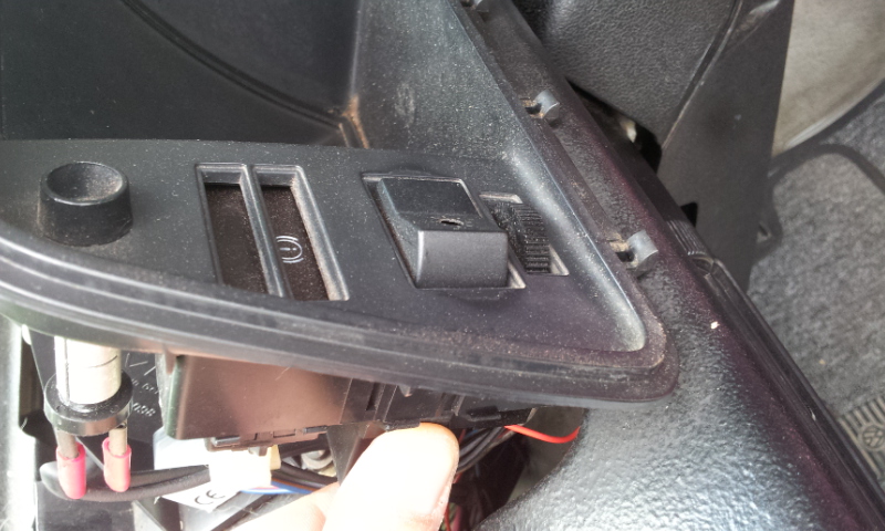

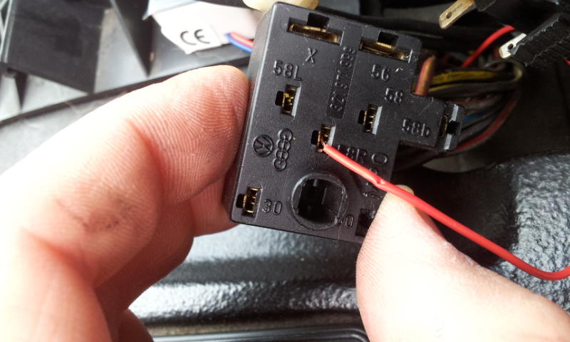

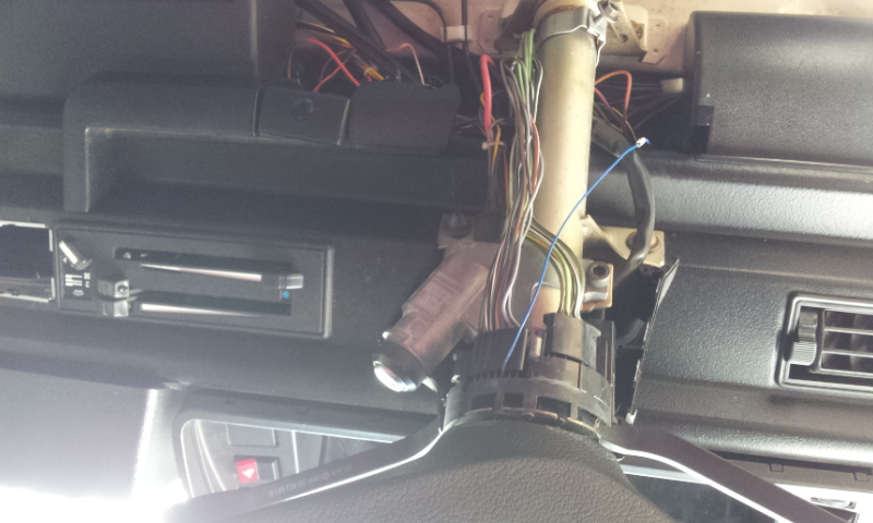

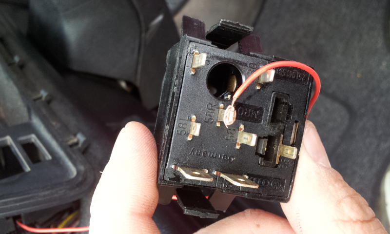

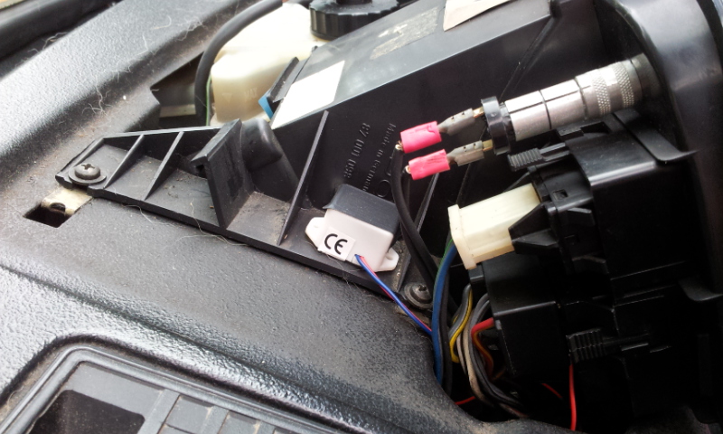

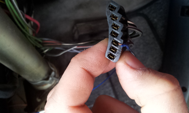

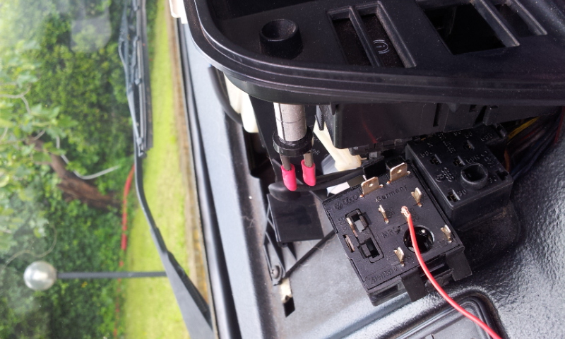

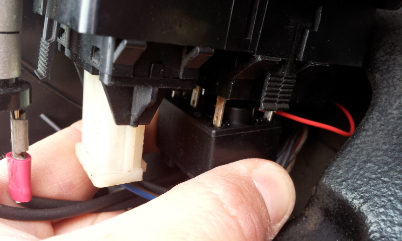

attendete gente, vi posto 2 foto pkè non ricordo i collegamenti fatti l'anno scorso, porte aperte o chiuse deve funzionare ugualmente cos'è sta roba che se le portiere sono chiuse non suona...
11 Anni 11 Mesi fa #107490
da BatDoG
Risposta da BatDoG al topic luci accese .. e se me le dimentico ?
come promesso...
il sistema fu fatto in 5 min. in un autogril portoghese mentre aspettavo la mia bella che usciva dai cessi, quindi non fate caso ai fili volanti, vi consiglio di fare di meglio e comunque se avete difficoltà non esitate a chiedere, ma con queste foto io avrei vergogna nel chiedere ulteriori delucidazioni ehehehe.
In questo modo appena spegnete i vostri bolidi a luci accese il cicalino vi avvisa, poi piccolo consiglio, mettete del nastro isolante sul cicalino, altrimenti vi stordisce.
buon divertimento a tutti
