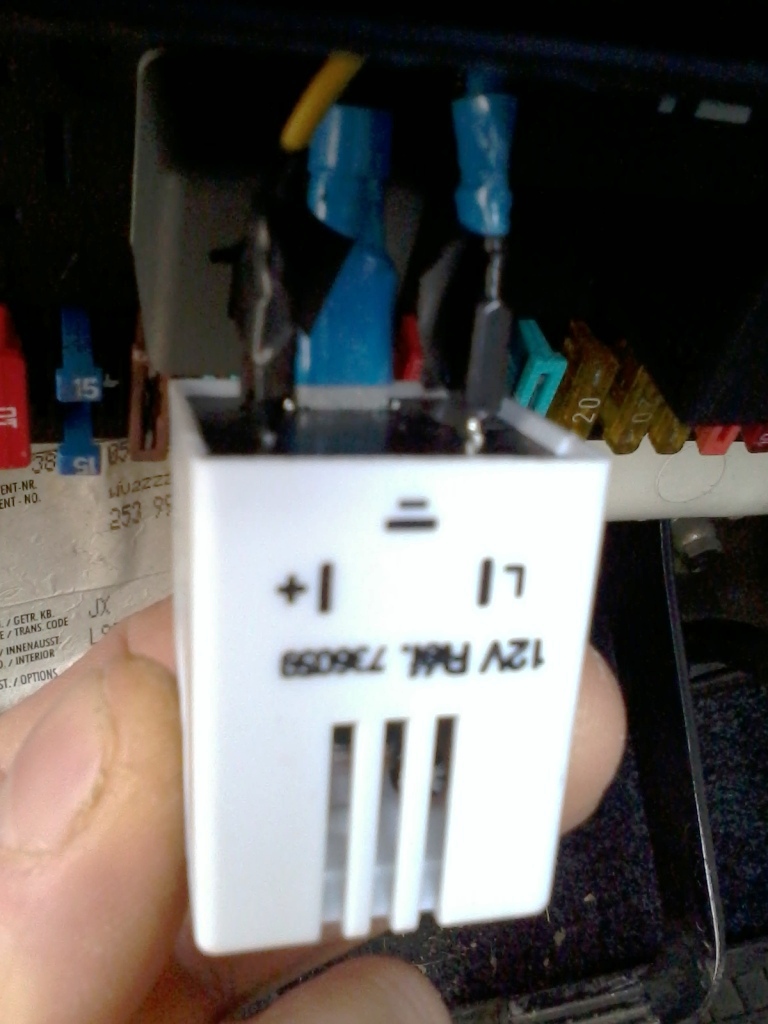

ok, anch'io mi sono stancato di vedermi suonare gente a casa per dirmi che ho lasciato i fari accesi. (quando va bene) (e anche se risiedo in un paese dove praticamente ci dormo solo ormai la gente mi conosce mentre x me sono tutti sconosciuti + o -)
comunque sia cercando il cicalino (che avrei collegato tramite relè) ho trovato un relè a tre vie con cicalino incluso. STRACOMODO!
-un filo a massa;
-un filo sulle luci (con rubacorrente)
-un filo sulla massa del blocchetto (con rubacorrente)
così se spengo il motore e ho le luci accese bib! bib! bib!
-un filo a massa;
