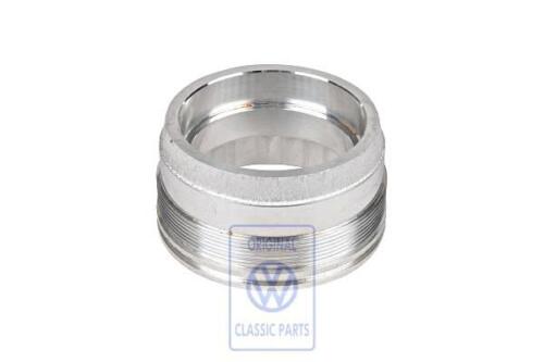

certamente.purtroppo per il ricambista come già detto  dopo aver consultato 18 DICO 18 ricambisti sia italiani che esteri per il pezzo suddetto,  nessuno lo ha nè in stock nè lo avrà mai... . sono riuscito a trovarlo solo su ebay grazie al codice VAG da un ricambista porsche che , per mio grande cu.... scusate, fortuna ho scoperto che lo usano sulla 924.
preso subito.su ebay ha nick leopoldimer.
stasera, nel poco tempo libero che avevo ,mi sono costruito la chiave per avvitare e svitare l'anello esterno del differenziale, quello in figura per intenderci ( anche perchè la 1° volta l'ho levato con lo scalpello in pvc ma non è il massimo), l'ho provata stasera e funziona davvero bene.ora aspetto che mi mandi il pezzo dall'austria per rimontare tutto.
