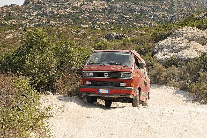

Tornato da un paio di giorni dalla Corsica, non ho fatto molti chilometri (circa 750) ma ben due salite fino a quota 1470 mt. ed il Gino si è comportato benissimo!! Mai l'acqua in sopratemperatura. I consumi di carburante sono bassissimi, grazie anche ad una andatura da vacanza relax, dal calcolo ho fatto quasi 15 km/lt!!!!
Consumo acqua zero assoluto, consumo olio ancora un pò più del normale credo, ho rabboccato circa 250 gr.
La spinta in salita è stata egregia, tiene benissimo i bassi giri anche se ancora persiste il problema della pressione olio. Nonostante pompa e bulbo nuovi al minimo il contagiri segna 800, a motore freddo la spia non si accende, ma a caldo devo portare il motore a 900 e se molto caldo quasi a 1000 giri per vederla spengere.
Al più presto devo eseguire un cambio olio poichè quello messo non era il migliore dato che avevo già programmato un cambio ravvicinato per via dei lavori al motore.
Immancabilmente l'ho portato anche al Desert des Agriates dove l'ho sottoposto ai 12 km di pista che mi pare peggiorata notevolmente .. eccolo mentre si disimpegna in una salita con brutti sassi affioranti!!!
Presto dovrò anche riserrare i bulloni testa .... ma il "ragazzo" mi sta dando soddisfazione evidenziando che i lavori fatti hanno riportato in vita il motore!
Saluti a tutti!!!
